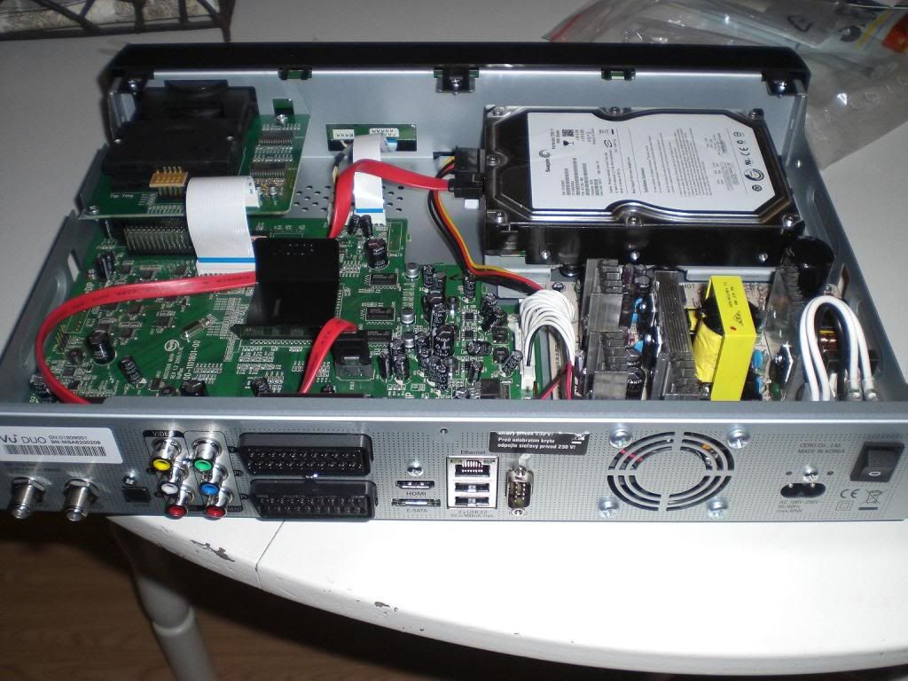

Frans B Geplaatst: 20 november 2010 Geplaatst: 20 november 2010 Dat klinkt interessant, een koelblok. Kan je daar eens een foto van plaatsen zodat duidelijk wordt hoe het gedaan is. Misschien is het dan mogelijk om op de oudere modellen, zoals die van mij, een modificatie te maken. System Administrator (niet van deze site)
dirk28 Geplaatst: 21 november 2010 Geplaatst: 21 november 2010 Hoi, Is bij de nieuwe modellen (althans bij mij) niet meer van toepassing. De ventilator is vervangen door een koelblok. En die maken geen herrie ben ook erg benieuwd hoe dat er dan uitziet, want dan zou de bovendeksel ook gemodificeerd moeten worden [want die zit nu helemaal dicht] om de warmte te geleiden ,en helemaal de warmte die de geschakelde voeding creeerd ,want daarachter zit nu de ventilator geplaatst en als die komt te vervallen waar blijft dan de warmte van de voeding, en eventueel ingebouwde hdd en alle modellen vanaf maart met het nieuwe type mainboard rev2.3 zat al een koelblok op de mainprocessor maar welk nieuw model heb jij dan welk serienummer staat erop??
ToniMacaroni Geplaatst: 21 november 2010 Geplaatst: 21 november 2010 Lijkt mij een sterk verhaal. Vu+ Duo2, 2× Solo2, Vu-Ultimo S/S + dualS2Triax Astra 1, 2, 3, HotbirdHarmony 300i,600, Touch
Frans B Geplaatst: 21 november 2010 Geplaatst: 21 november 2010 Nou ja, koelblok? Bij mij zit er wel een koelvin op, maar die is niet zo groot. System Administrator (niet van deze site)
ToniMacaroni Geplaatst: 21 november 2010 Geplaatst: 21 november 2010 Binneleven vu duo. Vu+ Duo2, 2× Solo2, Vu-Ultimo S/S + dualS2Triax Astra 1, 2, 3, HotbirdHarmony 300i,600, Touch
JBnl Geplaatst: 21 november 2010 Geplaatst: 21 november 2010 Maar de fan zit er toch nog, rechts naast de rs232 aansluiting ? groeten,JBnl
ToniMacaroni Geplaatst: 21 november 2010 Geplaatst: 21 november 2010 Ja..precies en ik geloof ook niet in een versie waar die ven is vervangen voor een koelblok. Vu+ Duo2, 2× Solo2, Vu-Ultimo S/S + dualS2Triax Astra 1, 2, 3, HotbirdHarmony 300i,600, Touch
Rw1n Geplaatst: 23 november 2010 Geplaatst: 23 november 2010 Hoi, Mijn excuses voor de verwarring. Ik had niet goed gelezen , ik dacht dat er een ventilator op het moederbord werd bedoeld. Van de ventilator achter de voeding heb ik (nog) geen last.
