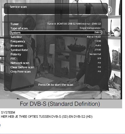

satencom Geplaatst: 21 november 2010 Geplaatst: 21 november 2010 hier heb je even een voor beeld hoe je het instellen kunt Volgens de wet van Bartjens moet het kunnen En met de vriendelijke groeten Hendrik En Is je Probleem opgelost? Help anderen door te vertellen hoe je dat hebt gedaan.
maanvol Geplaatst: 21 november 2010 Auteur Geplaatst: 21 november 2010 Mijn dank. De settings: - Inversion - Rollof - Pilot Waar dienen deze voor?
