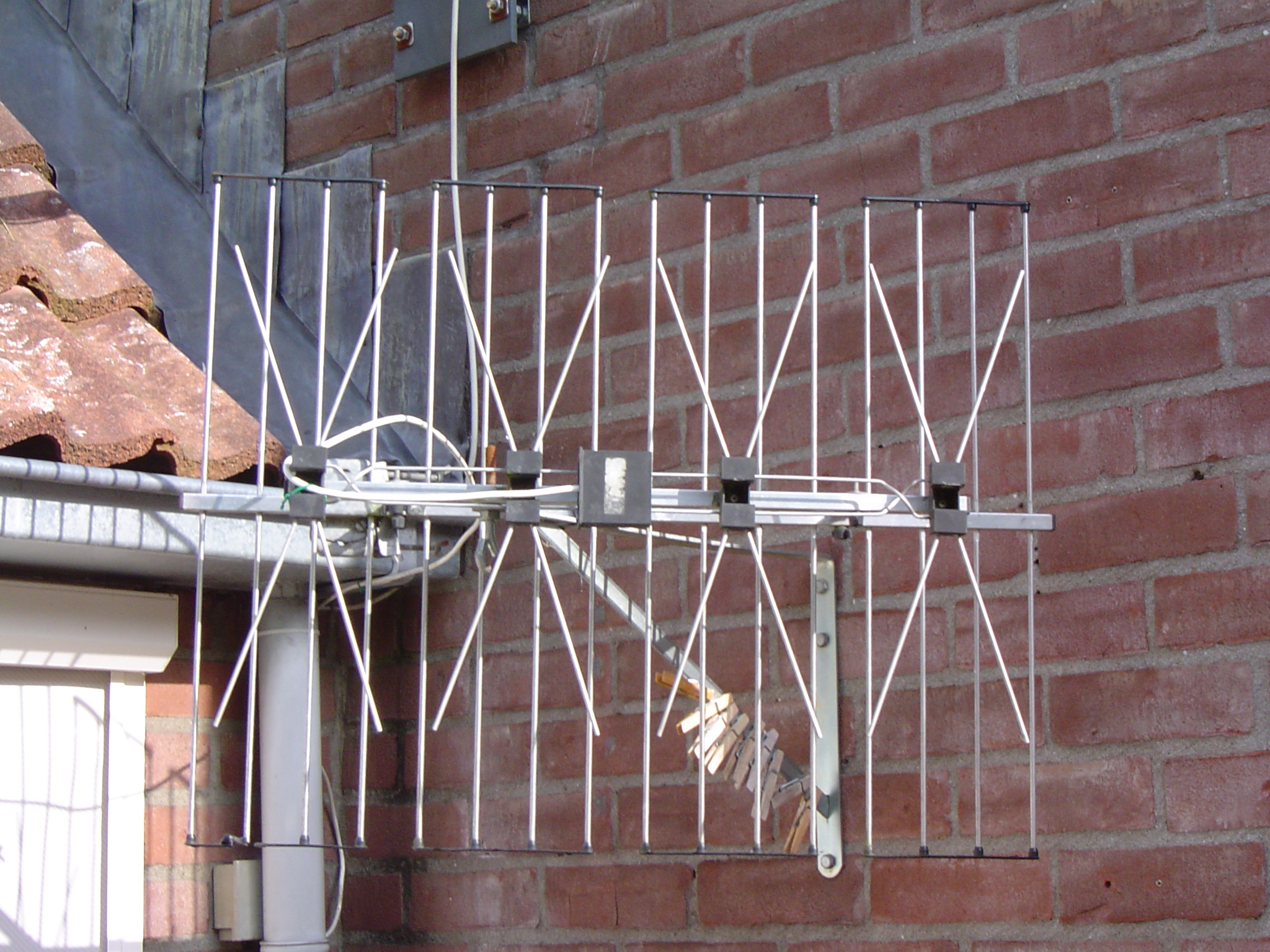

satede Geplaatst: 4 december 2010 Geplaatst: 4 december 2010 Zelf gebruik ik nog een Matje + Triax UHF 25db versterker en dat werkt hier prima,en hij staat echt niet hoog zoals je ziet. The birdman has left the building
