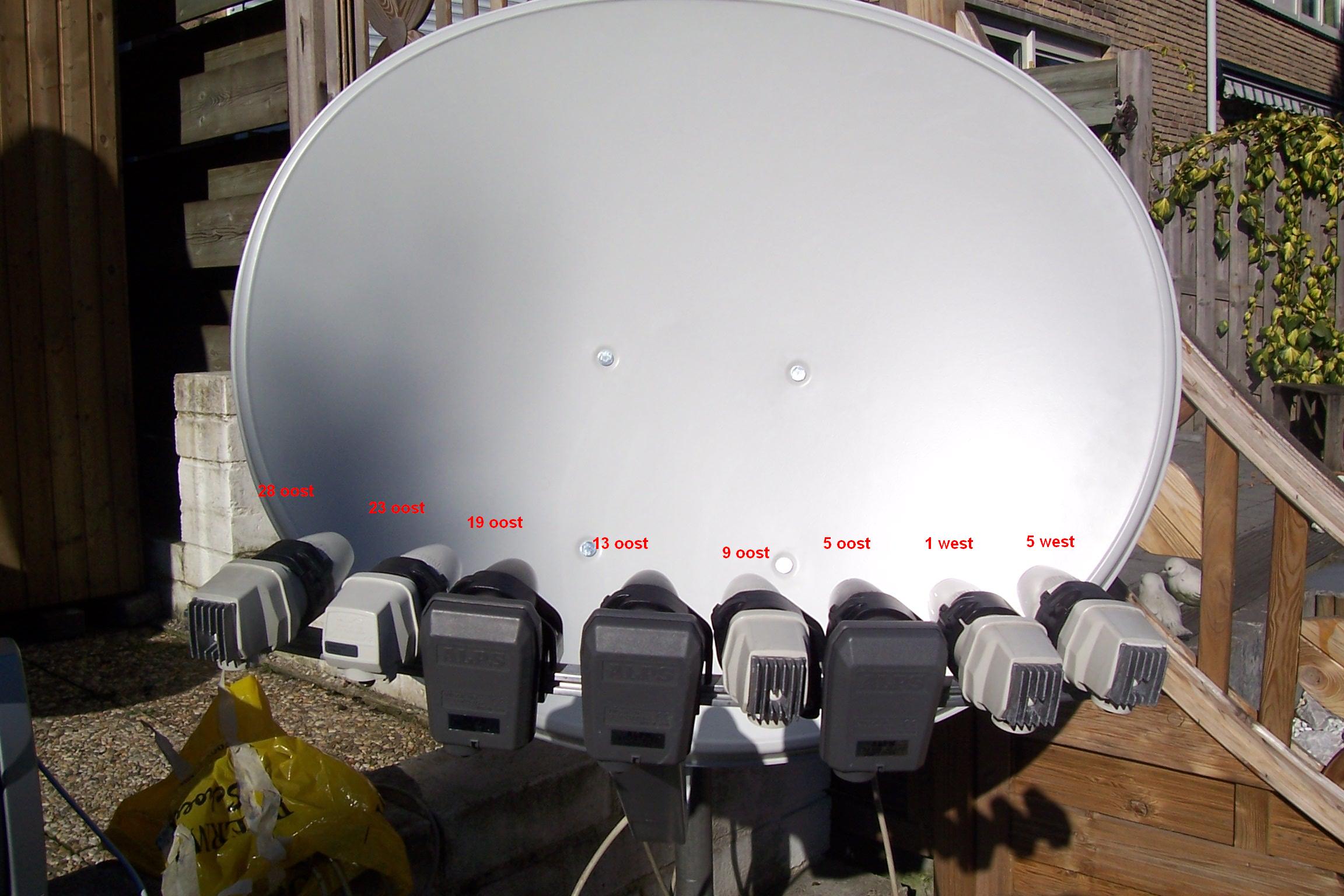

rudolfdebeer Geplaatst: 18 december 2010 Geplaatst: 18 december 2010 80 L&H deed het ook op een oude antenne rotor met wat oefenen. Moeders kon het nog. Die L&H is weg zit 88 Triax op nu, doet het ook als ik wil met zo'n oude Altai rotor. Hoefde niet eens erg waterpas. kijk van Turksat naar Hispasat haal je het zo niet zonder LNB hoek te corrigeren. Retired, when I get the Urge to Work, I lay Down until the Urge passes.
gsm Geplaatst: 19 december 2010 Geplaatst: 19 december 2010 Mooi en leuk gezicht, ik ben nog niet zover dat het er al zo uitziet. Zo ziet mijn test opstelling er nu uit en ik heb perfekt beeld op alle kanalen incl. die van de Thor. Hopelijk gaat het ook zo werken in Zweden waar alles moet komen te staan.
