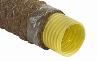

Sjattuh Geplaatst: 17 januari 2011 Geplaatst: 17 januari 2011 Ik heb een flexibele drainage pijp gekocht. Ik weet niet of ze altijd flexibel zijn, maar dat terzijde. Deze pijp is precies hetzelfde als op deze foto: Commerciele link verwijderd en foto van de drainage buis toegevoegd Alleen zit er niet de wikkel omheen zoals getoond op de foto. Ik kan dat spul hier ook niet vinden en zij hebben het hier over dat ze de pijp altijd in het grind leggen. Maar waar het mij om gaat is dat hij niet in de loop der tijd dichtslibt met zand. Daarom zit geloof ik ook normaal gesproken dat bruine wolachtige spul eromheen. Wat kan ik er eventueel mee doen, momheen draaien, om dit op te lossen. Is dit wel echt nodig? Of valt het wel mee? Is het inderdaad voldoende om hem in het grind te leggen? Of maakt dat geen verschil? Of moet dat zowiezo om de waterinloop te bevorderen? Pijp heeft een d van 110 en ik heb 50m gekocht, als dit uitmaakt. Weet je wat erger is dan een worm in je appel? Een halve worm in je appel...
Han Peekel Geplaatst: 17 januari 2011 Geplaatst: 17 januari 2011 Volgens mij zit er kokosvezel omheen maar hoe je daar aan moet komen ?
maxloader Geplaatst: 17 januari 2011 Geplaatst: 17 januari 2011 als er cocosvezel of een kous omheen zit wordt deze gebruikt om te draineren, zit er niets om heen dan wordt de pijp gebruikt om te bewateren. Je hebt dus eigenlijk een bewateringsslag/pijp gekocht ik weet niet of je een losse kous kunt bestellen. max Live life to the Max(loader)
Sjattuh Geplaatst: 17 januari 2011 Auteur Geplaatst: 17 januari 2011 Origineel bericht van: maxloader als er cocosvezel of een kous omheen zit wordt deze gebruikt om te draineren, zit er niets om heen dan wordt de pijp gebruikt om te bewateren. Je hebt dus eigenlijk een bewateringsslag/pijp gekocht ik weet niet of je een losse kous kunt bestellen. max Ik zou er niet b.v. een hele dunne stof omheen kunnen draaien? En zij gebruiken die pijpen hier gewoon zo voor drainage... Het werkt wel alleen ben ik bang dat het dicht gaat zitten. Weet je wat erger is dan een worm in je appel? Een halve worm in je appel...
mereltje Geplaatst: 17 januari 2011 Geplaatst: 17 januari 2011 Gewoon in een stevig grindbedje leggen en nog een flinke laag erover Groeten Willy Luister naar ieders kritiek maar behoud je eigen oordeel (William Shakespeare)
mereltje Geplaatst: 17 januari 2011 Geplaatst: 17 januari 2011 Wat dacht je van antiworteldoek Groeten Willy Luister naar ieders kritiek maar behoud je eigen oordeel (William Shakespeare)

Sjattuh Geplaatst: 17 januari 2011 Auteur Geplaatst: 17 januari 2011 Origineel bericht van: mereltje Gewoon in een stevig grindbedje leggen en nog een flinke laag erover Grind als in heeeel fijn grind of kunnen kiezels ook? zeg 1 tot 2cm grote stenen? Daar ligt me tuin al vol mee. Origineel bericht van: mereltje Wat dacht je van antiworteldoek Als dat werkt zou het mooi zijn, maar ik weet niet of ze dat hier hebben... ze hebben hier onder mijn grind/kiezels allemaal plastic gelegd die als worteldoek moet fungeren. Dat is 1 van de redenen waarom ik alles uit de tuin aan het halen ben, volgens mij kan dit nooit goed zijn voor je grond. Daarnaast vinden wij het niet mooi. Dit spul (stenen van 1 a 2cm): Zou ik daar de pijp in kunnen leggen? Weet je wat erger is dan een worm in je appel? Een halve worm in je appel...
Fatfreddy Geplaatst: 17 januari 2011 Geplaatst: 17 januari 2011 Het gaat mij er om hoe fijn het zand is. Bij een beetje groffer zand is het volgens mij niet nodig om er nog eens kous aan toe te voegen. Het idee hierboven met antiworteldoek om de buis en grind heen is anders ook wel een goede optie.
Sjattuh Geplaatst: 17 januari 2011 Auteur Geplaatst: 17 januari 2011 Origineel bericht van: Fatfreddy Het gaat mij er om hoe fijn het zand is. Bij een beetje groffer zand is het volgens mij niet nodig om er nog eens kous aan toe te voegen. Het idee hierboven met antiworteldoek om de buis en grind heen is anders ook wel een goede optie. Het is een stuk groffer dan b.v. zand wat je gebruikt om cement mee te mengen. Weet je wat erger is dan een worm in je appel? Een halve worm in je appel...
Fatfreddy Geplaatst: 17 januari 2011 Geplaatst: 17 januari 2011 Nou dan zou ik mij niet druk maken en de drainage gewoon in het grind leggen.
