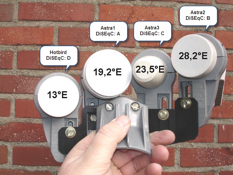

RVP zie bijgevoegde jpg
G3 of G4 is qua installatie hetzelfde ( ja 1 kop minder )
Sluit je coax kabel van receiver rechtstreeks aan op de kop 19.2
*** dus zonder een DiSEqC er tussen ***
Nu maar klooien tot je beeld hebt op 19.2 (Astra 1)
Daarna DiSEqC er weer tussen en de rest erbij zien te krijgen.
Koppen kunnen op en neer en een beetje draaien help ook.
*** dus niet de schotel zelf, alleen de koppen ***
