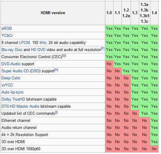

Gast SatMann Geplaatst: 21 januari 2011 Geplaatst: 21 januari 2011 pst reeler, het is HDMI versie 1.3 of 1.4 (net andersom). het verschilt tussen 1.3 en 1.4 is dat 1.4 ethernet data kan meesturen. dus logisch zouden we moeten zeggen dat 3D niets te maken heeft met 1.3 of 1.4. wel lager dan 1.3 mag je niet gaan, dus geen 1.2. hdmi 1.4 heeft wel een max resolutie van : 4K × 2K (3840×2160p op 24 Hz/25 Hz/30 Hz en 4096×2160p op 24 Hz en HDMI 1.3 kan alles aan van een HDMI1.4 enkel het ethernet kanaal niet. en HDMI 1.3 kan enkel maar tot 1080i uitgezonderd grafische kaarten in computers en PS3. hopelijk voldoende info. UPDATE, volgens wiki is 3D dus niet mogelijk met 1.3 of lager. zie tabel (ik heb geen 3D dus helaas kan ik de test niet doen om juist zeker te zijn)
winwiz Geplaatst: 21 januari 2011 Geplaatst: 21 januari 2011 3D is wél mogelijk met HDMI 1.3... Hoe denk je dat de satelliet 3D op je Tv komt? Gewoon ook via een 1.3 aansluiting! of zijn al die hd ontvangers gemodificeerd naar een 1.4 versie. Beperking is wel dat er geen FullHD (1080P) 3D over 1.3 kan maar tot 1080i Synology DS414 + DS1815+(8GB) + iPad Pro 10.5 64Gb (iOS 11) + iPhone 7+ 128 GB (iOS 11) + MacbookPro 15" 2016 (MacOS High Siera 10.13) + Apple Watch Series 3 (WOS 4) + Apple TV3 + Apple TV4 + Nvidia Shield + Microsoft Gecertificeerd.
Gast SatMann Geplaatst: 21 januari 2011 Geplaatst: 21 januari 2011 winWiz dat is wat ik ook dacht...alhoewel ze dus op die wikipedia in de grafiek toch aangeven...no 1.4 = no 3D... wel las ik eens dat ze via software/hardware flash/update die 1.3 kunnen modifiëren..maar daar heb ik dan ook wel vraagtekens bij.

winwiz Geplaatst: 21 januari 2011 Geplaatst: 21 januari 2011 Origineel bericht van: SatMann winWiz dat is wat ik ook dacht...alhoewel ze dus op die wikipedia in de grafiek toch aangeven...no 1.4 = no 3D... wel las ik eens dat ze via software/hardware flash/update die 1.3 kunnen modifiëren..maar daar heb ik dan ook wel vraagtekens bij. Wikipedia is prima, maar wordt door mensen zoals jij en ik gevuld.... er staat dus wel eens niet helemaal correcte informatie in. Synology DS414 + DS1815+(8GB) + iPad Pro 10.5 64Gb (iOS 11) + iPhone 7+ 128 GB (iOS 11) + MacbookPro 15" 2016 (MacOS High Siera 10.13) + Apple Watch Series 3 (WOS 4) + Apple TV3 + Apple TV4 + Nvidia Shield + Microsoft Gecertificeerd.

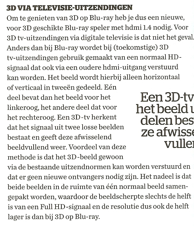

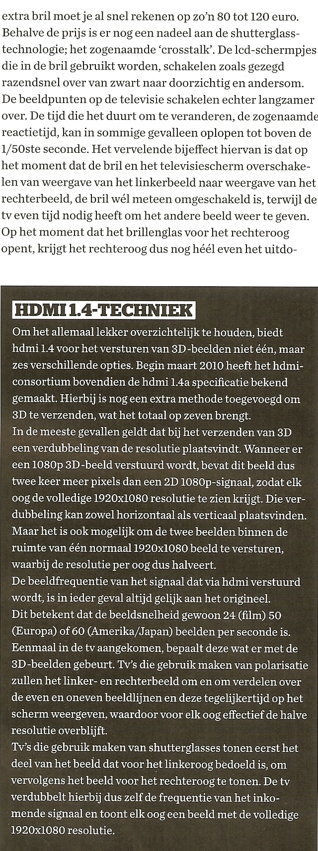

Beobuddy Geplaatst: 23 januari 2011 Geplaatst: 23 januari 2011 Hierbij een citaat uit een 3D special. Ik had geen zin om het uit te typen. Dus bij deze. Het komt er op neer dat 3D via satelliet wel kan en ten koste gaat van de reolutie en bij een BluRay heb je 1.4. nodig gezien de dubbele datastroom bij 1080p. Als een mod hier eventueel problem mee heeft, dan staat hem dat vrij om te verwijderen. DM8000HD PVR, DM800HD met OpenPli! ,T90 met 2x Octo en 2x Qua op A1,2,3 en HB.
winwiz Geplaatst: 23 januari 2011 Geplaatst: 23 januari 2011 Origineel bericht van: Beobuddy Hierbij een citaat uit een 3D special. Ik had geen zin om het uit te typen. Dus bij deze. Het komt er op neer dat 3D via satelliet wel kan en ten koste gaat van de reolutie en bij een BluRay heb je 1.4. nodig gezien de dubbele datastroom bij 1080p. Als een mod hier eventueel problem mee heeft, dan staat hem dat vrij om te verwijderen. Volgens mij schrijf ik hetzelfde...... Synology DS414 + DS1815+(8GB) + iPad Pro 10.5 64Gb (iOS 11) + iPhone 7+ 128 GB (iOS 11) + MacbookPro 15" 2016 (MacOS High Siera 10.13) + Apple Watch Series 3 (WOS 4) + Apple TV3 + Apple TV4 + Nvidia Shield + Microsoft Gecertificeerd.
Beobuddy Geplaatst: 23 januari 2011 Geplaatst: 23 januari 2011 Ja, dat deed je inderdaad. Maar ik dacht enige twijfel waar te nemen. Dus vandaar. Je schrijft 1080i als max voor 3D over 1.3. Ik neem dan aan dat 720P daar ook bij hoort. Want dat schijnt dus nog mogelijk te zijn. 3D in 720P over 1.3 dus. DM8000HD PVR, DM800HD met OpenPli! ,T90 met 2x Octo en 2x Qua op A1,2,3 en HB.
