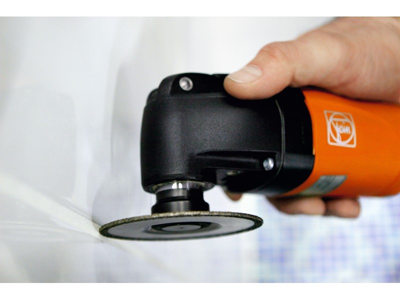

Er is speciale voegverwijder apparatuur voor. Zie plaatje.
