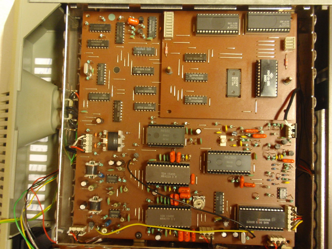

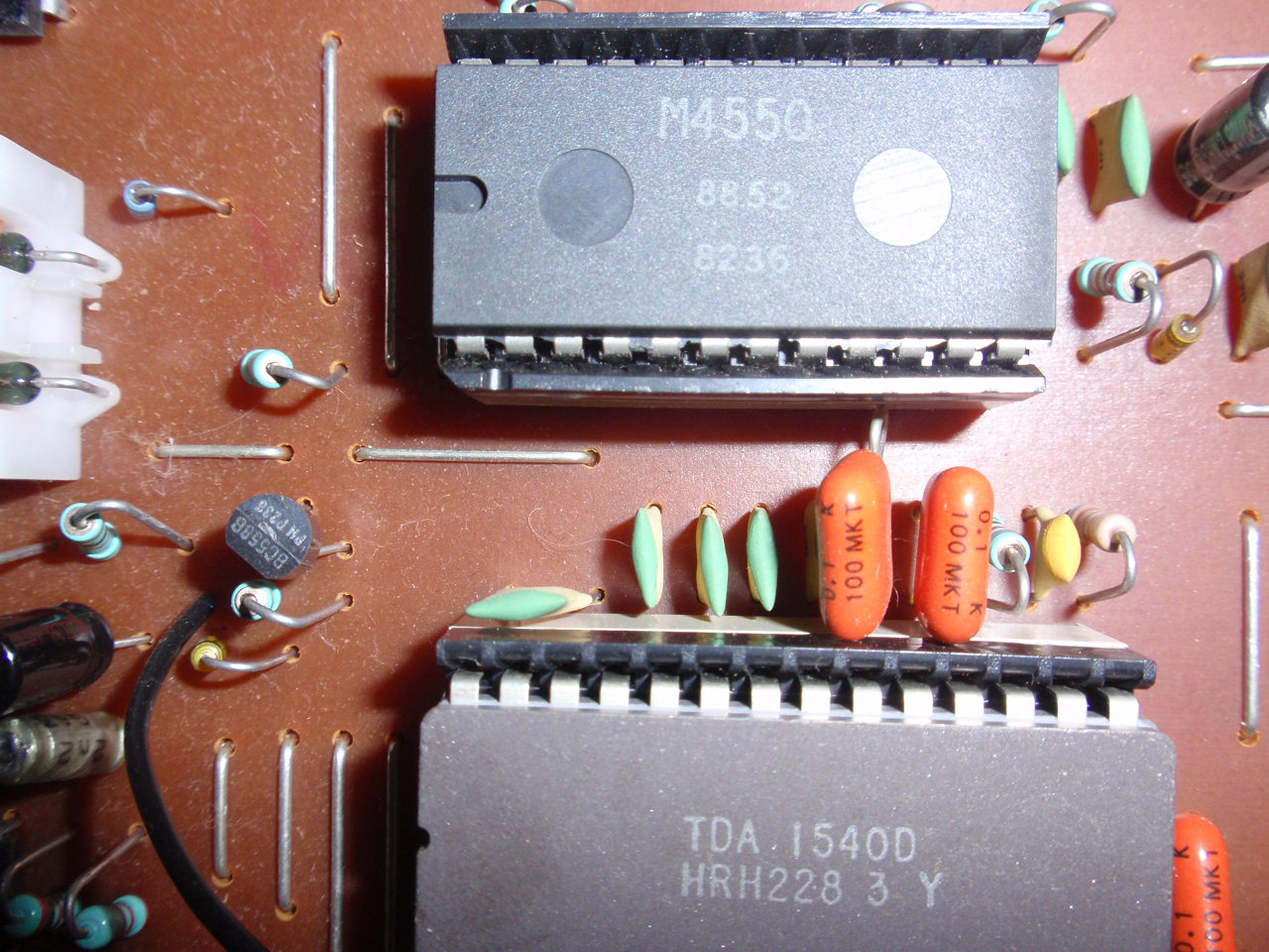

Ik heb net de SAA7030 uit een cd150 gedesoldeerd. Nu zie ik echter dat mijn CD200 (serienummer 1212, een van de eerste dus) geen SAA7030 heeft.
De chip met dezelfde afmetingen boven de TDA1540 is een M4550.
Is de M4550 een equivalent (uitwisselbaar met) de SAA7030?
In de cd202 zit bijv. wel een SAA7030.
M4550, M4551 en SAA7030 zijn inderdaad uitwisselbaar (blijkt in de servicemanual te staan).
Maar helaas, ook met de nieuwe SAA7030 heb ik tijdens het afspelen nog steeds de windvlaag (ruis) door de muziek heen op beide kanalen.
Nog andere tips?
Het zit in de "sub print" die op het bovenste moederbord gestoken is. Daar zitten o.a. 2 Sony chips op en een RAM chip MSM2128-20RS.
Is de RAM chip MSM2128-20RS uitwisselbaar met de M2128-15 uit de cd150?
Ik zie op een andere sub print (uit mijn cd300, die wel goed is), dat daar een tweetal draadjes (modificaties) aan de onderzijde aangebracht zijn. Die zitten op mijn prototype er niet op.
