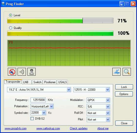

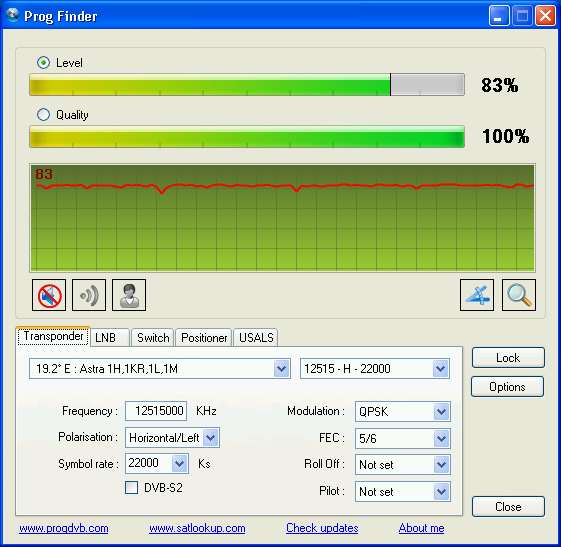

moonchild Geplaatst: 13 februari 2011 Geplaatst: 13 februari 2011 Je hebt de triax in 2 uitvoeringen waarbij het verschil in het materiaal van de reclector zit, staal of aluminium. Mijn 88 is uit 2003 en heeft een stalen reflector, en de popnagels zijn vervangen door bouten/moeren. De schotel hangt aan een 1 meter hoge stalen paal (met beton gevuld). Er hangen 3 lnb's aan een multirail, dit maakt het geheel niet echt steviger. Ter vergelijking 2 plaatjes tijden windkracht 7 met windstoten van 80 km/h. Lekker scheuren op je Fatbike, natuurlijk zonder helm VU+ Duo 4K SE BT met openpli 8.2
