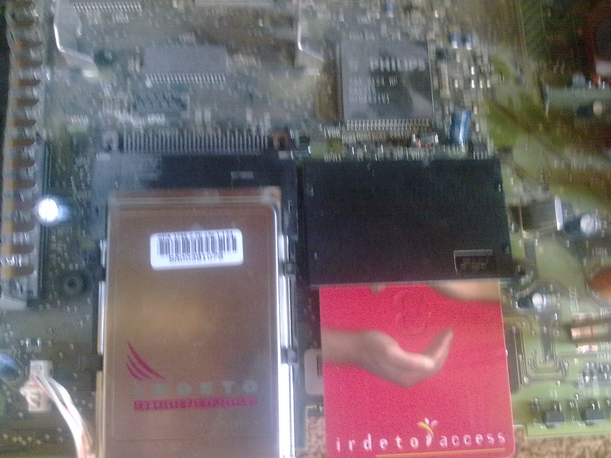

Lamko Geplaatst: 16 februari 2011 Delen Geplaatst: 16 februari 2011 vanmorgen ff tv kijken maar geen beeld alleen fta. Smartcard er meerdere keren in en uitgehaald want hij had wel eens wat problemen. Maar dat mocht nu helemaal niet baten. Case eraf gehaald en gedrukt op het cardslot zodat de smartcard stevig tegen de contacten werd aangedrukt. Beetje wat om pielen en ik kreeg 1x de melding new smartcard detected Daarna weer niks, wie kan me op weg helpen ? Mythbuntu 12.04 Celeron 220 op Mini-ITX D201GLY2, 1 GB Ram,2x1,5 TB HDD, Digitenne op TerraTec Cinergy, CCcam Link naar reactie Delen op andere sites Meer opties om te delen...

Lamko Geplaatst: 16 februari 2011 Auteur Delen Geplaatst: 16 februari 2011 Heb de kaarthouder opengetrokken en de contacten naar boven verbogen zodat ze beter tegen de kaart aankomen maar dit verhelpt het niet. Is er ook nog een componentje wat direct in verband staat met de kaarthouder zijn werking. Ik begin daar wat aan te denken want het verbreekcontactje werkt perfect dat kan ik met eigen ogen zien. Alleen de ene keer detecteert de ontvanger wel een kaart en de volgende keer niet. Terwijl elke keer wel het contactje fysiek verbroken wordt. Mythbuntu 12.04 Celeron 220 op Mini-ITX D201GLY2, 1 GB Ram,2x1,5 TB HDD, Digitenne op TerraTec Cinergy, CCcam Link naar reactie Delen op andere sites Meer opties om te delen...

Lamko Geplaatst: 16 februari 2011 Auteur Delen Geplaatst: 16 februari 2011 En probleem opgelost! Naja, hij doet het weer. Er zit ergens eens los contact maar waar geen idee. Nog een laatste keer een paar tikjes opgegeven rond het kaartslot en hij geeft weer beeld. Willen de soldeerpuntjes onder het kaartslot ook wel eens los gaan want aan de bovenkant zie ik niks namelijk ! En ik weet wel dat ik de kaart er altijd vrij hard in duwde vandaar. @zilverster Of een ongelukkige loop van omstandigheden want ik heb met dat losse contact het volgens mij wel eens eerder gehad Mythbuntu 12.04 Celeron 220 op Mini-ITX D201GLY2, 1 GB Ram,2x1,5 TB HDD, Digitenne op TerraTec Cinergy, CCcam Link naar reactie Delen op andere sites Meer opties om te delen...

Lamko Geplaatst: 16 februari 2011 Auteur Delen Geplaatst: 16 februari 2011 Ik weet het niet meer :S Software, hardware, storing grrrr het werkt allemaal weer ! Waarom ik aan een los contact denk is dat het beeld er vanmorgen rond een uur of half 11 wegviel toen iemand hem op een ander kanaal deed met de frontknopjes. En nu de kaart instouwen en eruit halen en hij blijft het doen. Daar aan de hand van denk ik weer c+ storing Btw hoelang kan irdeto zonder updates want hij is gisteravond en vanmorgen nog aan geweest dus dan zou de kaart het nog gewoon moeten blijven doen. @metropar Heb de omhuizing eraf getrokken en je ziet dat hij netjes geen contact maakt. Nu alleen er even weer op lijmen Voor als het weer gebeurt waar kan ik die 7805 vinden want ik heb al even op de print zitten struinen maar ik kan hem zo niet vinden. Mythbuntu 12.04 Celeron 220 op Mini-ITX D201GLY2, 1 GB Ram,2x1,5 TB HDD, Digitenne op TerraTec Cinergy, CCcam Link naar reactie Delen op andere sites Meer opties om te delen...
metropar Geplaatst: 16 februari 2011 Delen Geplaatst: 16 februari 2011 zo uit de bol klein zwart torretje links of rechts naast de smartcardreader ik dacht vanaf de voorkant gezien rechts naast de reader ongeveer ter hoogte achtezijde reader dat daar de 7805 zit verder heb ik het wel al eens aan de hand gehad dat het smartcard contact op het oog leek te sluiten maar bij na meten niet en dan krijg je bij in en uithalen smartcard geen melding maar moet de card verder gewoon werken gr metropar VU+ DUO met Blackhole 1.7.8 +hbbtv .dreambox7000,500plus,nokia 9500, nokia9600 ,dbox2 Link naar reactie Delen op andere sites Meer opties om te delen...
