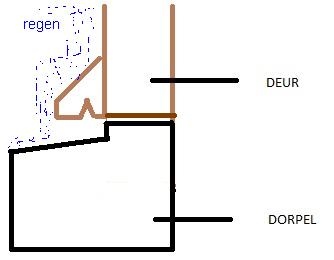

satencom Geplaatst: 27 februari 2011 Delen Geplaatst: 27 februari 2011 Dat zal er zo uit moeten zien Volgens de wet van Bartjens moet het kunnen En met de vriendelijke groeten Hendrik En Is je Probleem opgelost? Help anderen door te vertellen hoe je dat hebt gedaan. Link naar reactie Delen op andere sites Meer opties om te delen...

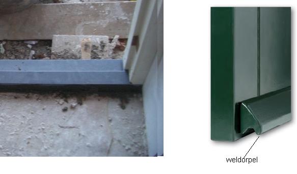

Sjattuh Geplaatst: 27 februari 2011 Auteur Delen Geplaatst: 27 februari 2011 Op de linkerfoto zit een stuk van de dorpel lager dan de andere? Waarvoor is dit? Dit hoort zo of was toevallig zo in dit huis? Op jouw foto zou de dwarsdoorsnede zo zijn:? Want ik heb een andere foto gezien waarop, en diegene die hem aan mij gaf zei juist dat, de onderkant van de weldorpel gelijk moet zijn met onderkant deur? Weet je wat erger is dan een worm in je appel? Een halve worm in je appel... Link naar reactie Delen op andere sites Meer opties om te delen...

satencom Geplaatst: 27 februari 2011 Delen Geplaatst: 27 februari 2011 Ik heb de tekening even aan gepast alleen op deze manier hoor het ,anders heb je het water nog binnen, jou tekening is voor een naar buiten draaiende deur. Ik heb er nog even foto bij gedaan dat is met een gootje in de dorpel . Als je een kunststof kozijn zou memmen, dan werk je wel weer met sponning aan de binnen kant. Alleen met hout of Natuurstenen dorpels doe je het op deze manier . Volgens de wet van Bartjens moet het kunnen En met de vriendelijke groeten Hendrik En Is je Probleem opgelost? Help anderen door te vertellen hoe je dat hebt gedaan. Link naar reactie Delen op andere sites Meer opties om te delen...
satencom Geplaatst: 27 februari 2011 Delen Geplaatst: 27 februari 2011 En om de deur tocht vrij te maken ,daar kun een zelfsluitende tocht strip voor krijgen die zet je onder in de deur. Of een tocht strip op de achter kan van deur ,kan ook. Volgens de wet van Bartjens moet het kunnen En met de vriendelijke groeten Hendrik En Is je Probleem opgelost? Help anderen door te vertellen hoe je dat hebt gedaan. Link naar reactie Delen op andere sites Meer opties om te delen...

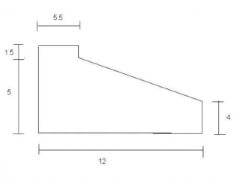

satencom Geplaatst: 27 februari 2011 Delen Geplaatst: 27 februari 2011 In veel gevallen zal je alles aan moeten passen aan het kozijn ,dat er nu in zit. Je kunt hier in NL. zo'n kozijn kan en klaar kopen, als bouw pakket of laten maken kan ook. Zet je er alleen een nieuwe dorpel er in, dan moet je hem aan passen aan bespande kozijn. In de bijlage een standaard maat van een onderdorpel Volgens de wet van Bartjens moet het kunnen En met de vriendelijke groeten Hendrik En Is je Probleem opgelost? Help anderen door te vertellen hoe je dat hebt gedaan. Link naar reactie Delen op andere sites Meer opties om te delen...
