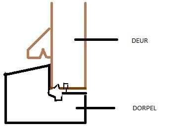

Tonskidutch Geplaatst: 28 februari 2011 Geplaatst: 28 februari 2011 regen en wind is altijd lastig op een gevelinvulling, of het nu een deur of een raam is, dan wel een gevel beplating of bekleding. men kent dit fenomeen al jaren maar fabriceerd nog steeds middels traditionele methoden. het toverwoord is expansie de wind en luchtdruk zodanig afremmen dat door de zwaartekracht het regenwater omlaag valt en niet naar binnen gepompt wordt. dat kan wel degelijk maar niet met de standaard traditionele profileringen en zeker niet in hout uitgevoerd. traditioneel ook niet zo'n punt daar alles in den entree waterbestaendig afgewekt was er zijn echt holle weldorpel profielen in windtunnel getest die een dusdanige expansie tot stand brengen (dus afname vd druk en luchtsnelheid) dat er inderdaad geen water naar binnen komt maar voorop de onderdorpel afwatert. helaas nog niet op de markt. dus zoek niet verder. sjattuh het profiel dat je als schema liet zien is echter een echte detaillering fout en het opvolgende van satencom is bij naar binnen openende deuren beter maar ook niet afdoende tegen het zogenaamde "pomp effect". door alu en rubberstrips aan de deur te schroeven wordt het meestal erger kleinere opening dus hogere luchtsnelheid (+water) ciao Kuiper Belt KÅRP
Tonskidutch Geplaatst: 28 februari 2011 Geplaatst: 28 februari 2011 capillaire werking mijn schoenzool dat heeft er niets mee van doen. het is de pompende werking > dus expansie > denk maar aan spoilers . ciao Kuiper Belt KÅRP

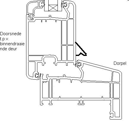

satencom Geplaatst: 28 februari 2011 Geplaatst: 28 februari 2011 Als je zelf een beetje handig bent, zou je zelf een zelfde soort systeem kunnen maken, zo als bij een kunststof kozijn ,want daar heb je het probleem niet meer. Je zou een aluminium profiel in de dorpel kunnen frezen met een waterafvoer in hoeken. Het blijft knutselwerk natuurlijk. Volgens de wet van Bartjens moet het kunnen En met de vriendelijke groeten Hendrik En Is je Probleem opgelost? Help anderen door te vertellen hoe je dat hebt gedaan.

Tonskidutch Geplaatst: 28 februari 2011 Geplaatst: 28 februari 2011 satencom, de grote "holte" tussen je onderdorpel en draaiend deel zoals in je laatste afbeelding is du het expansievat helaas mag je zulks niet toepassen in nederland wegens de bouw besluitregel 20mm drempel of kleiner= maximaal. in die holte expandeert de luchtdruk en wind qua snelheid... (gezien de spleet/ruimte tussen deur en rubbers : achterliggende expansievat) dus valt het water omlaag en wordt niet verder getransporteerd ... in dergelijke kozijnen zijn ook daarom ontwateringssleufjes opgenomen dat kan dus nooit in de traditionele deur en kozijn-onderdorpel mede omdat er die belachelijke 20mm eis gesteld wordt volgens bouwbesluit ciao Kuiper Belt KÅRP
Sjattuh Geplaatst: 28 februari 2011 Auteur Geplaatst: 28 februari 2011 Al mijn raam kozijnen zijn zo. En er zitten dan 2 gaatjes in waar het water uit weg kan lopen. Echter voor de deur wordt dit moeilijker denk ik... Kan iemand mij (in babytaal) uitleggen wat deze holle ruimte precies doet? Weet je wat erger is dan een worm in je appel? Een halve worm in je appel...
Tonskidutch Geplaatst: 28 februari 2011 Geplaatst: 28 februari 2011 oké blaas eens in een grijze afval zak blaas eens in een boterhammenzakje ciao sorry dat moest even en als je echt aandachtig kijkt wat gebeurd is expansie bewezen. Kuiper Belt KÅRP
Sjattuh Geplaatst: 28 februari 2011 Auteur Geplaatst: 28 februari 2011 Origineel bericht van: Tonskidutch oké blaas eens in een grijze afval zak blaas eens in een boterhammenzakje ciao sorry dat moest even en als je echt aandachtig kijkt wat gebeurd is expansie bewezen. Oke dat legt expansie uit, maar wat doet dat in deze? De wind vult de holle ruimte met lucht waardoor het water er niet door kan? Weet je wat erger is dan een worm in je appel? Een halve worm in je appel...
Tonskidutch Geplaatst: 28 februari 2011 Geplaatst: 28 februari 2011 neen, in die leemte van wind en luchtdruk (in het expansievat = holte voorbeeld afval zak) valt het regenwater (ja volgens newtons zwaartekracht) omlaag dus komt niet eens aan de spleet bij de binnenzijde deur. natuurlijk moet het proportioneel van afmeting zijn ten opzichte van de windsterkte en luchtdruk dus een 10 x 15 lekprofieltje in de weldorpel brengt die expansie nooit dus maak een spoiler aan je deur... dacht dat ik nooit zo'n auto gerelateerd topic zou goedheten. ciao Kuiper Belt KÅRP
