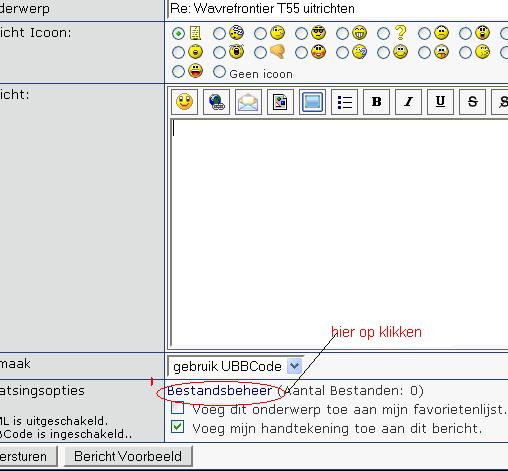

tibetan spaniel Geplaatst: 6 maart 2011 Auteur Geplaatst: 6 maart 2011 astra 2 staat op 10,8 cm van links astra 3 op 19 cm astra 1 op 26 cm en hotbird op 25,4 cm gemeten van rechts dit is volgens een schema dat ik heb om de schotel uit te richten. Weet iemand hoe ik een foto kan toevoegen aan mijn bericht?

Gast Tha Great Mac Geplaatst: 6 maart 2011 Geplaatst: 6 maart 2011 Hier kun je beetje afkijken van de mijne: Klikkerdeklik
