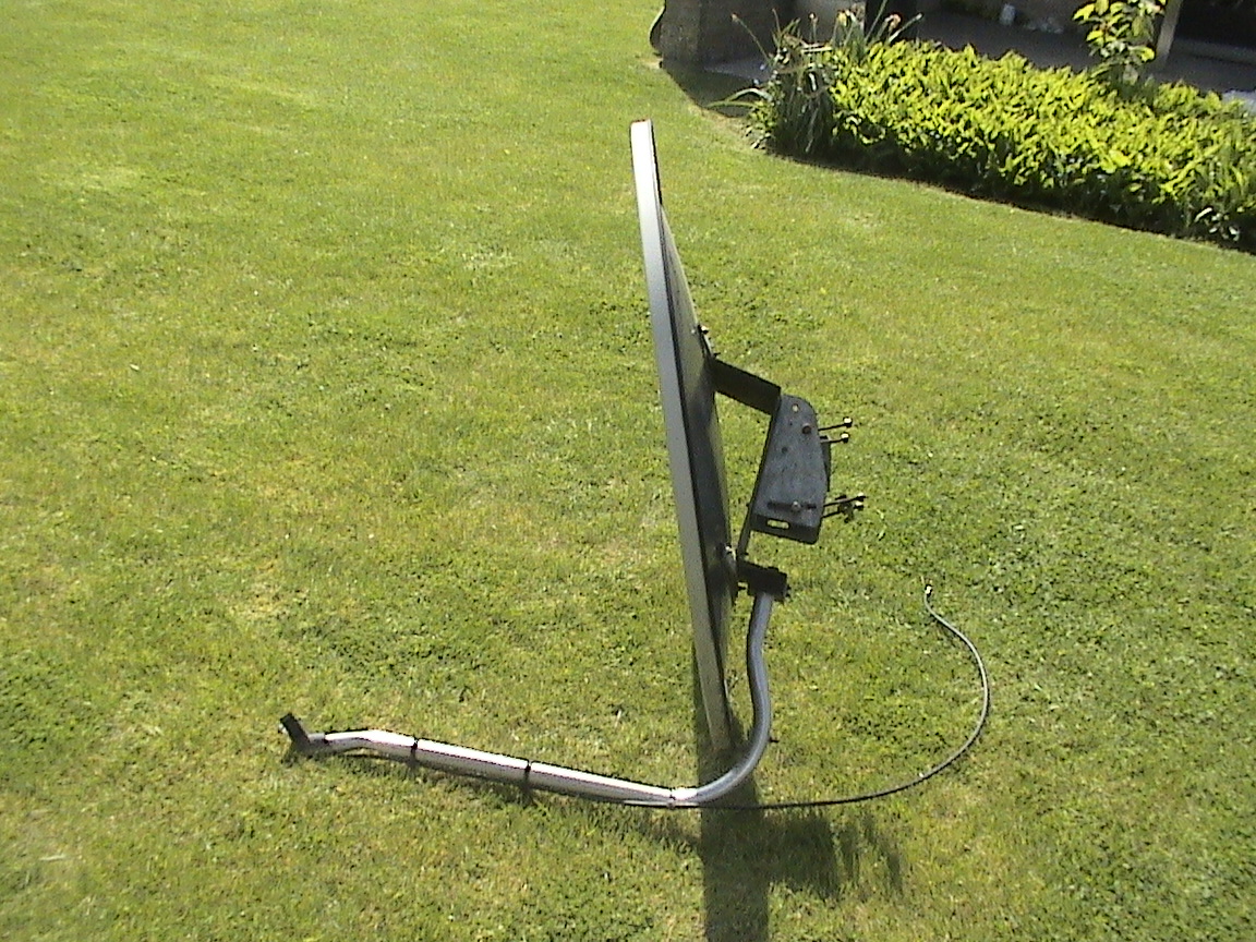

Zo, heeft iets langer geduurd, maar ik heb de foto's...
En mijn grootste probleem is nu dus: Welke staat op de Astra en welke op de hotbird?
En hoe krijg ik de andere dan goed gesteld?
Want nu zit ie in een bepaalde houder.
Of is het verstandiger om zo'n dual kop te kopen, dus waar Astra 1 én 3 al in zitten?
(Waar kun je die het beste kopen, wat is de beste, en wat moet zoiets kosten)
En moet ik dan de schotel zelf opnieuw stellen, of zou dit ineens goed gaan?
Want zoals jullie kunnen zien staat ie op de nok van het dak, en daar ben ik toch niet zo'n held in...

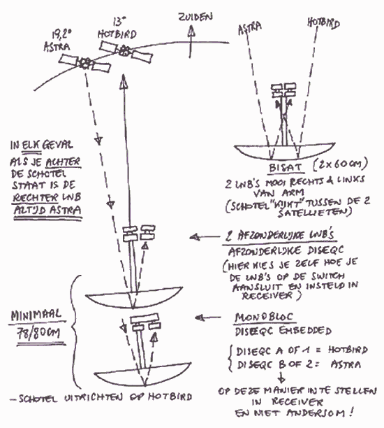

Als je voor de schotel staat, staat de rechter lnb op Hotbird.
Losse lnb's is het beste.
Een plaatje zegt meer dan 1000 woorden.
Plaatje is van jouw huidige situatie.

Als de LNB die er nu opzit voor Astra1 echt in het midden zit, dan hoef je niet opnieuw uit te richten. Is dit niet het geval, dan wel.
Let er bij de aanschaf van een monoblock wel op dat ie voor 80cm schotels is en niet voor 60cm.
Origineel bericht van: -=Ron=-
En nog een vraagje: Moet ik dan de schotel ook opnieuw stellen, of zou het vervangen al voldoende zijn?
Als ik goed naar jouw foto's kijk, dan bestaat de huidige opstelling uit schotel met twee losse LNBs.
Dat is de situatie rechts op het plaatje dat ik geplaatst heb. In dit geval zul je de schotel iets moeten draaien.
Als je echter geluk hebt dan zit de ene LNB in het brandpunt op 19,2E, en kijkt de andere LNB "scheel" naar de Hotbird.
Dat is de situatie zoals met monoblock, links op het plaatje dat ik geplaatst heb.
Helaas voor jou is dat met alleen jouw foto's niet vanaf hier te zeggen. Uitproberen dus.

Als ik zo naar de schotel kijk, lijkt het een 80cm, en verdomd veel op een Triax schotel.
Kan ik daar niet zomaar een monoblock opzetten?
Ik wou eigenlijk morgen het dak op... smile
Citaat:
Is zeker geen Triax maar een Funke FA99 schotel (denk ik). Ik had vroeger dezelfde schotel(zie foto hierbij)maar met een sg2100 rotor.
Voor een 25 euro heb je een monoblock voor Astra 1 en Astra 3. De rechter lnb ( als je vanaf de monoblock naar de schotel kijkt ) op de 19,2° uitrichten tot max. ontvangst . De linker lnb staat dan automatisch goed op de 23,5°. Misschien eventjes de monoblock lichtjes kantelen. ( de linker lnb iets hoger dan de rechter lnb )
PS.: deze Funke schotel is een prima schotel , zeker geen andere nemen.
Succes.
