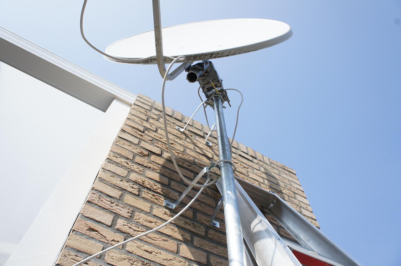

ik heb via mijn werk een SG2100 kunnen krijgen.
hoe en op wat moet ik gaan letten??
wil een 98cm schotel erop zetten.
wie heeft wat tips !!

Afhankelijk van je situatie het nulpunt exact op het zuiden richten met de daarbij horende elevatie. Dan hoef je geen rekening te houden met zaken als skew etc. Uiteraard op/aan een mast/voet die exact verticaal staat.
Even een goed advies ...
GEBRUIK GEEN KOMPAS, maar weet via de kaart waar het echte zuiden is.
Een kompas wordt door tal van objecten in de verkeerde richting gedwongen...

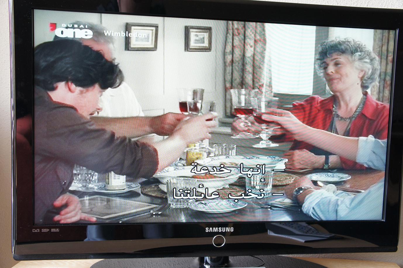

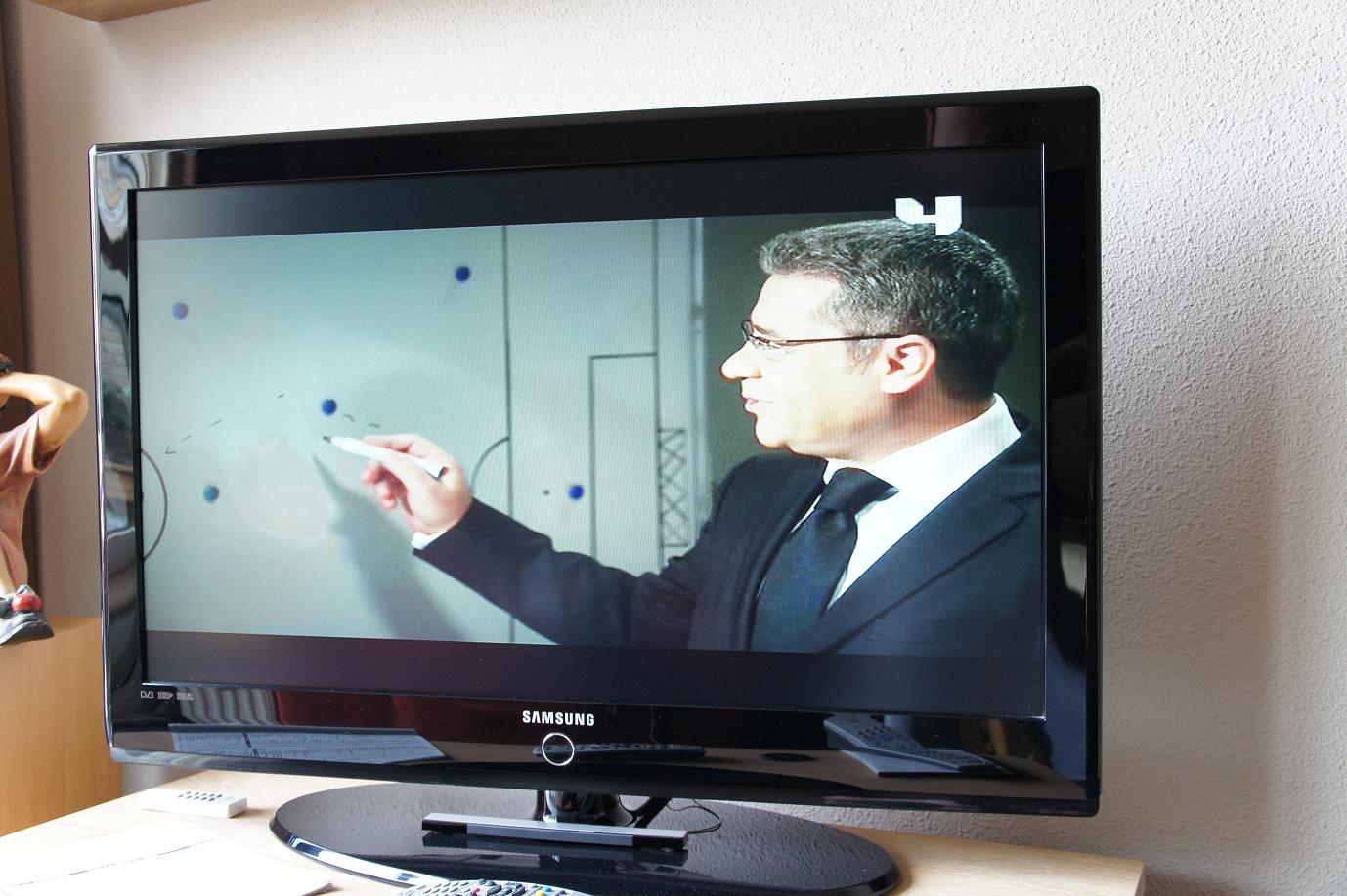

ik heb de SG2100 aan het werk gekregen,
tot nu toe kan ik van 53 oost tot 15 west ontvangen,
moet de motor + schotel iets hoger hangen, bij 15 west zit ik al tegen het muurtje aan.
verrassend genoeg ontvang ik ook 26 oost (badr4) dan wel.
maar wel erg blokkerig.

Met een schotel van een meter moet je toch wel zo'n 150 zenders op 26 oost kunnen ontvangen.
tot heden krijg ik de 26 oost nog niet echt goed door....
de MBC kanalen komen tot 40% door maar de BER slaat er hoog uit.
wat kan nu nu doen om het beter uit te richten !!

53 oost en 68 oost met een SG2100 of Stab rotor hier in NL?
Heb je het spul dan op een hele hoge mast gemonteerd of zo?
Het uitrichten is niet zo kritisch. Selectiviteit van een schotel en treshold receiver wel. Al triaxen op een kromme paal met Stab goed aan de gang gekregen. Zonder kompas. Je moet wel de goede usals settings in je receiver kloppen en verschil met greenwich o meridiaan verrekenen. Wat onder de zichtbare horizon ligt kun je niet zien. In limburg zie je tenzij op hoge heuvel of zo minder dan in vlakke Flevopolder.

Ook ik ontvang tot 53 oost,heb er onder andere 1-Muz By en MuzTV, 2 muziekzenders van in mijn favoriete lijst staan.
Op 57 oost heb ik dan nog asia tv
Hierna houd het voor mij oostelijk op, westelijk kan ik tot 30 west, hispasat ontvangen met een 88cm triax schotel op een moteck 2100.
TV = 190 zender Triax 88cm
