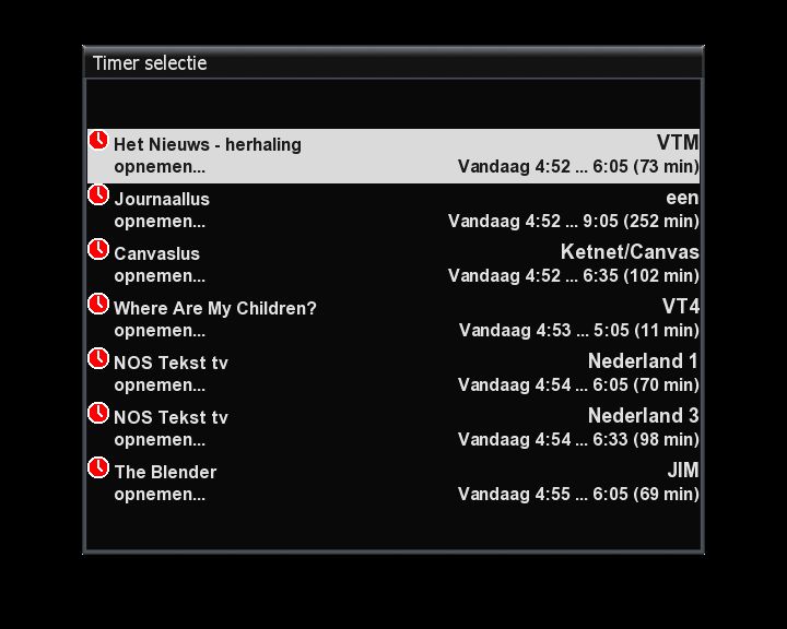

kitt Geplaatst: 7 april 2011 Geplaatst: 7 april 2011 Euh .. 7 tegelijk is me ook al es gelukt Dreambox 7020S met OpenPli - 300GB Maxtor HD aangesloten op Technisat Multytenne VU+DUO OpenPli 2.0 - Triax TDS78 met Multi Block ASTRA 123/Hotbird en Quad lnb's op een Johansson Switch
Gast Duolist Geplaatst: 7 april 2011 Geplaatst: 7 april 2011 Origineel bericht van: kitt Euh .. 7 tegelijk is me ook al es gelukt Maar niet op HD-kanalen. En dat gaat met 5 stuks wel. Overigens: het aantal actieve timers zegt niets: als het er teveel worden, zie je dat niet aan die timer, naar wel aan de opname, die dan voor 0kb te boek staat.
