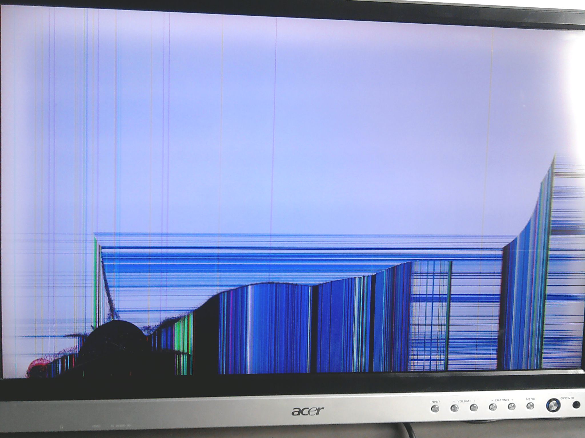

Ik heb hier een flips staan die zo nu en dan een fout beeld vertoont: Philips LCD 37PFL7662
Dit foute beeld treedt willekeurig op en meestal als je klaar staat om het te fotograferen is alles normaal bij aanzetten???
Het beeld is verlicht tot het midden, om dan van midden naar rechts toe (als je d'r voor staat) zwart te worden.
En uiterst rechts is dan een omgeplooid witte vertikale boord te zien.
Naarmate dit toestel langer aanstaat komt het normaal.
Zelf heb ik dit normaal worden nog niet gezien.
Ik meen vastgesteld te hebben als je foute weergave hebt, je het toestel afschakelt en weer inschakelt het direkt OK is???
Kortom een fout die ik nog niet kan lokaliseren.
Iemand zoiets al meegemaakt en suggesties?
Maak de Connector die aan het display zit schoon,kontroleer de massa verbindingen,soldeer alle dun lijkende op nieuw,is dit alles ok? probleem nog steeds aanwezig ,dan kan het zijn dat het LCD scherm defekt is.Defecte schermen komt regelmatig voor bij Pilips,made in China.

Uiteindelijk is het me gelukt een foto van het foutieve beeld te nemen...
Tikken op chassis helpt niet, en na een 10 à 20 tal minuten is beeld normaal.
Soms lichtjes wringen aan de opstaande zijden verdwijnt de fout ook
LCD Panel: is me door anderen ook bevestigd... is maar 4j oud!!! Tof niet???

Als je er over heen wrijft ,en een beetje druk uitoefend,dan zullen de donkere contoeren verplaatsen zich enigzins ,dan is inderdaat het LCD pannel lek.Einde oefening,nl een nieuw pannel is duurder dan een nieuwe TV.Ik heb zo iets dergelijks ook eens bij een Acer LCD TV meegemaakt,echter in een extremer geval,gaf meestal geen beeld meer.
