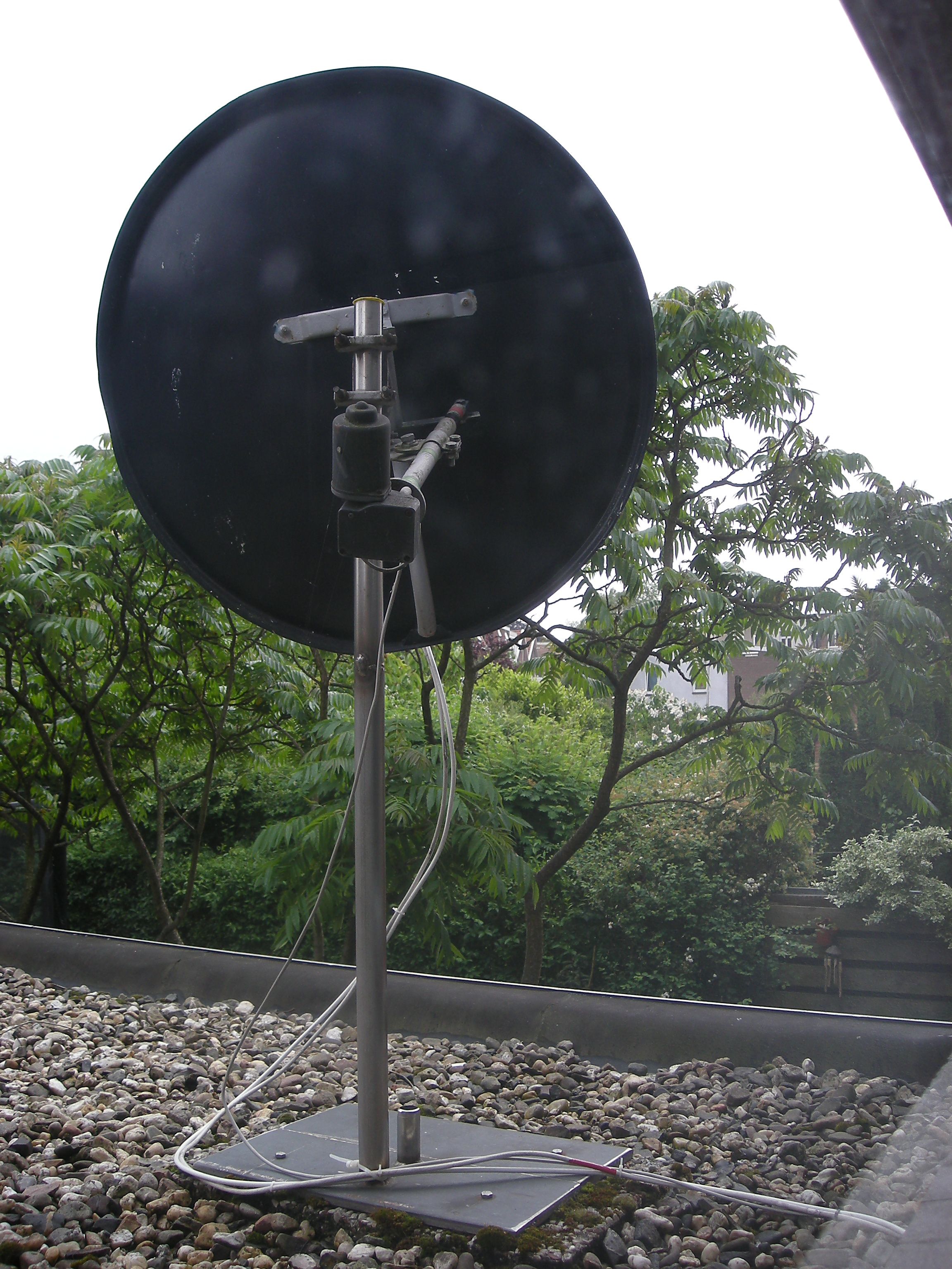

columbo Geplaatst: 29 juni 2011 Geplaatst: 29 juni 2011 Als de schotel op een goede tegel(Voet) staat is dit geenn enkel probleem,die van schotel mij van 1m, staat op een 1cm dike RVS plaat tergrote van een grint tegel waar een RVS buis op gelast zit ,de RVS buis 30mm x1200mm ,ook met noodweer zoal gisteren geen enkel probleem.Foto staat op het forum <.
Beheerder Michel Geplaatst: 29 juni 2011 Beheerder Geplaatst: 29 juni 2011 Ja, maar een RVS tegelvoet met een solide RVS plaat van 100x100 bij 10mm dik is nergens te koop en als hij te koop zou zijn, wil niemand m betalen Als je zo'n zware voet ook nog eens op 4 tegels vastschroeft, kan die inderdaad geen kant op. Zo'n licht verzinkt tegelvoetje waar slechts 4 tegels van 30x30 in liggen waait bij een flinke storm om als je pech hebt. Als hij niet omwaait kan hij wel wat verschuiven. Het e.e.a. afhankelijk van de lokale situatie en windrichting natuurlijk. Daarom de tip de schotel zo laag mogelijk op de buis te plaatsen (bovenkant schotel gelijk met bovenkant buis bijvoorbeeld) zodat je daar minder last van hebt. Mvg, Michel Gebruik je een advertentie blocker? Sluit onze website dan uit. Zonder advertenties kan deze site niet voortbestaan.
aaannk Geplaatst: 29 juni 2011 Geplaatst: 29 juni 2011 Als je zo'n zware voet ook nog eens op 4 tegels vastschroeft, kan die inderdaad geen kant op. Zo'n licht verzinkt tegelvoetje waar slechts 4 tegels van 30x30 in liggen waait bij een flinke storm om als je pech hebt. Als hij niet omwaait kan hij wel wat verschuiven. Het e.e.a. afhankelijk van de lokale situatie en windrichting natuurlijk Mvg, Michel Nou heb zelf een visiosat bisatschotel en triax 110 cm op een tegelvoet 30x30 cm staan met extra tegels erop kan geen kant op, alleen als we hier in Nederland orkanen krijgen wordt het moeilijk. Mvg Wiljo

columbo Geplaatst: 29 juni 2011 Geplaatst: 29 juni 2011 Origineel bericht van: Michel Ja, maar een RVS tegelvoet met een solide RVS plaat van 100x100 bij 10mm dik is nergens te koop en als hij te koop zou zijn, wil niemand m betalen Michel Ik heb echter een plaat van 500x400x15 mm op één grintegel geschoeft.de plaat bestaat eigenlijk uit 2 brede strippen van 400x15mm,deze heb ik aan elkaar gelast tot 1 plaatIs inderdaat niet zo te koop maar eigen fabrikaat.
