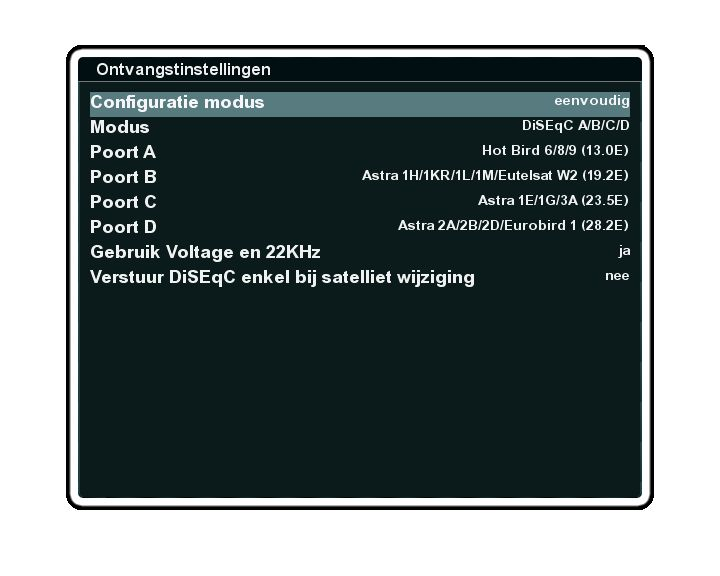

Volgens mij kan je op 2 manieren Diseqc aansturen. Bij eenvoudig en geavanceerd.
Verschil is dat er bij eenvoudig staat A, B, C, D en bij geavanceerd wel AA, AB, BA, BB zoals het op de Triax Diseqc staat.
welke kan ik het beste nemen?

Je kunt gewoon eenvoudig gebruiken.
Pas wanneer je uncommitted diseqc switch gebruikt, zul je voor geavenceerd moeten kiezen. En je gebruikt een committed diseqc switch. ( triax, een goede keuze mijn inziens )
Met vriendelijke groet, paardengek
Door veel lezen en prutsen kom je er wel!
LNB 1: A
LNB 2: B
LNB 3: C
LNB 4: D
Als je AA t/m BB gebruikt dan kom je in een ander (uncommitted) scenario en moet je ook input nummers instellen.
Hou het dus zo eenvoudig mogelijk, gebruik dus bij maximaal 4 LNBs gewoon A/B/C/D

ik heb de Diseqc aangesloten. en op de Dreambox ingesteld.
Kan het zijn dat de ontvangst dan met ongeveer 2% afneemt?
Het was wel lastig de kapjes op de lnb's te zetten maar daar is toch niets door verschoven lijkt mij.
Op de Dreambox heb ik het ingesteld.
Eerst werkte het niet maar de onderste 2 opties had ik beide op Nee laten staan.
Die opties zijn:
- Gebruik voltage en 22 Khz, ja / nee
- Verstuur Diseqc enkel bij satelliet wijziging, ja / nee
De eerste staan dus op ja en de 2e heb ik nog op nee staan.
Wat zijn de juiste instellingen?
Origineel bericht van: tajvdz
Zie plaatje. Welk merk/type DiSEqC switch hebben we het over?

Mijn Diseqc is Triax MFD41D.
Ik heb op A Astra 1, op B Astra 3, op C Astra 2 en op D niets aangesloten.
Maar dat is allemaal wel duidelijk.
Gaat me om de onderste 2 opties. Ik heb het nu ook zo staan met de een na laatste op Ja (bij Nee werkte het ook niet) en de onderste op Nee. Waar is die onderste eigenlijk voor? Ik zou zeggen dat hij toch alleen maar Diseqc hoeft te versturen bij wijziging? Ik heb nog niet getest wat hij doet op Ja trouwens hoor.
Gast Tha Great Mac
DiSecq altijd versturen kan geen kwaad en die kun je gewoon op aan zetten.
Origineel bericht van: Tha Great Mac
Waarvoor 'ie dus op nee moet staan. cool

Uh ja, herstel... Die moet op Nee staan... Oeps...
ok nou ja het werkt met de de een na laatste op ja en de onderste op nee. dus laat ik het maar zo.
