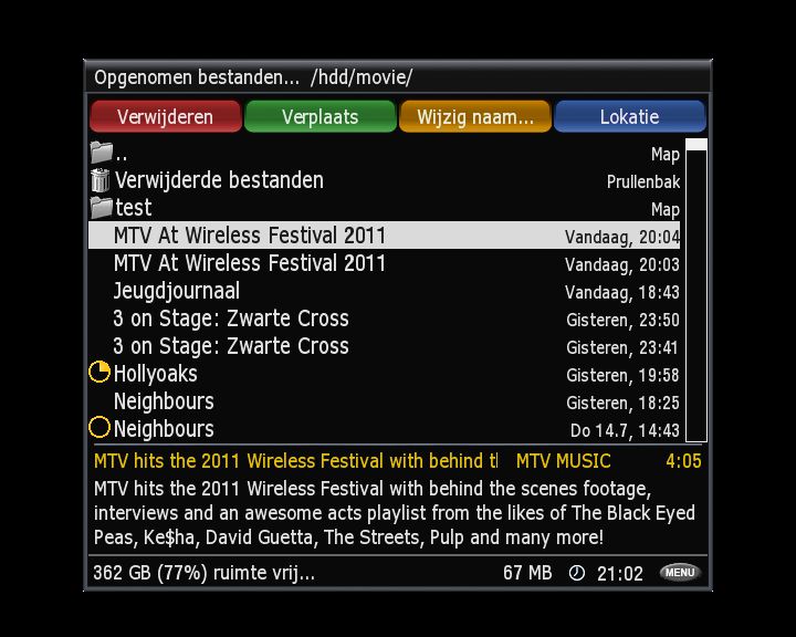

tajvdz Geplaatst: 16 juli 2011 Auteur Geplaatst: 16 juli 2011 Iemand nog een idee hoe die puntjes weg kunnen achter sommige menu opties? Vooral dus bij Wijzig naam... want die heb ik als gekleurde knop in de PVR staan en ik vind het zo echt lelijk met die puntjes. Zie screenshot
tajvdz Geplaatst: 16 juli 2011 Auteur Geplaatst: 16 juli 2011 Nou ben een beetje aan het experimenteren. Kwam ook nog het volgende tegen. Zoals op de bijlage in de vorige post te zien is had ik een map test aangemaakt. Ik had daar 2 bestanden in staan om wat te experimenteren met de naam wijzigen. Nu had ik ze verwijderd en wilde ik de map ook weggooien. Ik kreeg de melding dat de map niet leeg was. Op de pc met veborgen bestanden zichtbaar zag ik dit bestand: .e2settings.pkl Toen ik die via de pc had verwijderd kon ik de map zo verwijderen. Is er ook een mogelijkheid om dit via de Dreambox te doen. Heb wel vaker mappen verwijderd en dat ging toen wel goed. Neem aan dat dat .pkl bestand daar dan niet aanwezig was. En ik vraag me nog steeds af of de usr map in /hdd/ er altijd al heeft gestaan of later er bij is gekomen
