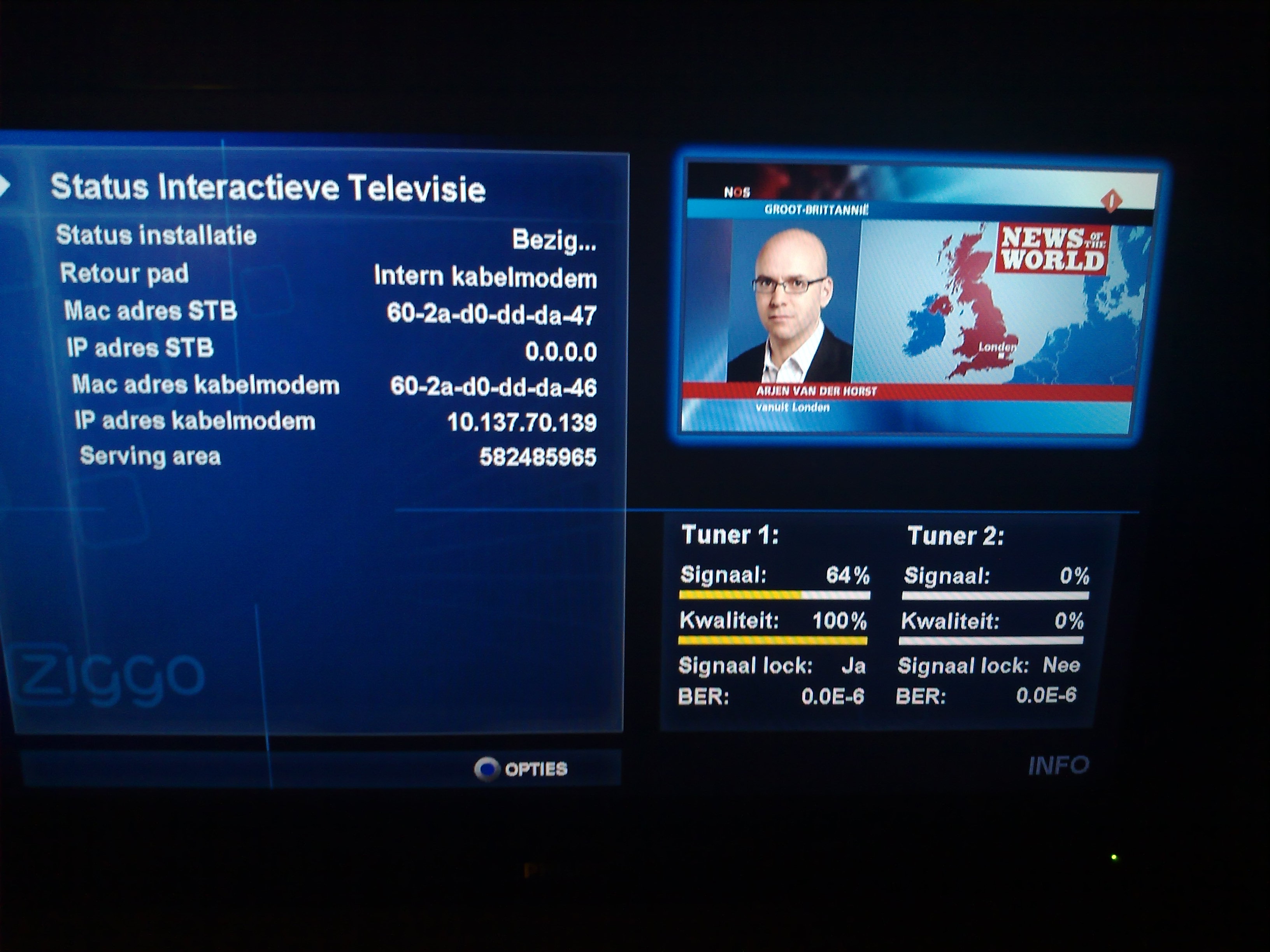

als ik kijk bij de status, dan heeft 1ip adres STB geen waarde, maar Ip adree internmodem wel een adres gekregen.
alleen de status blijft nog op bezig, of opnieuw,-> bezig ....

Signaal : 64%
Kwaliteit: 100 %
Maar goed terwijl ik dit bericht zit te tikken en de status controleer ....... status : geactiveerd smile
Het werkt !

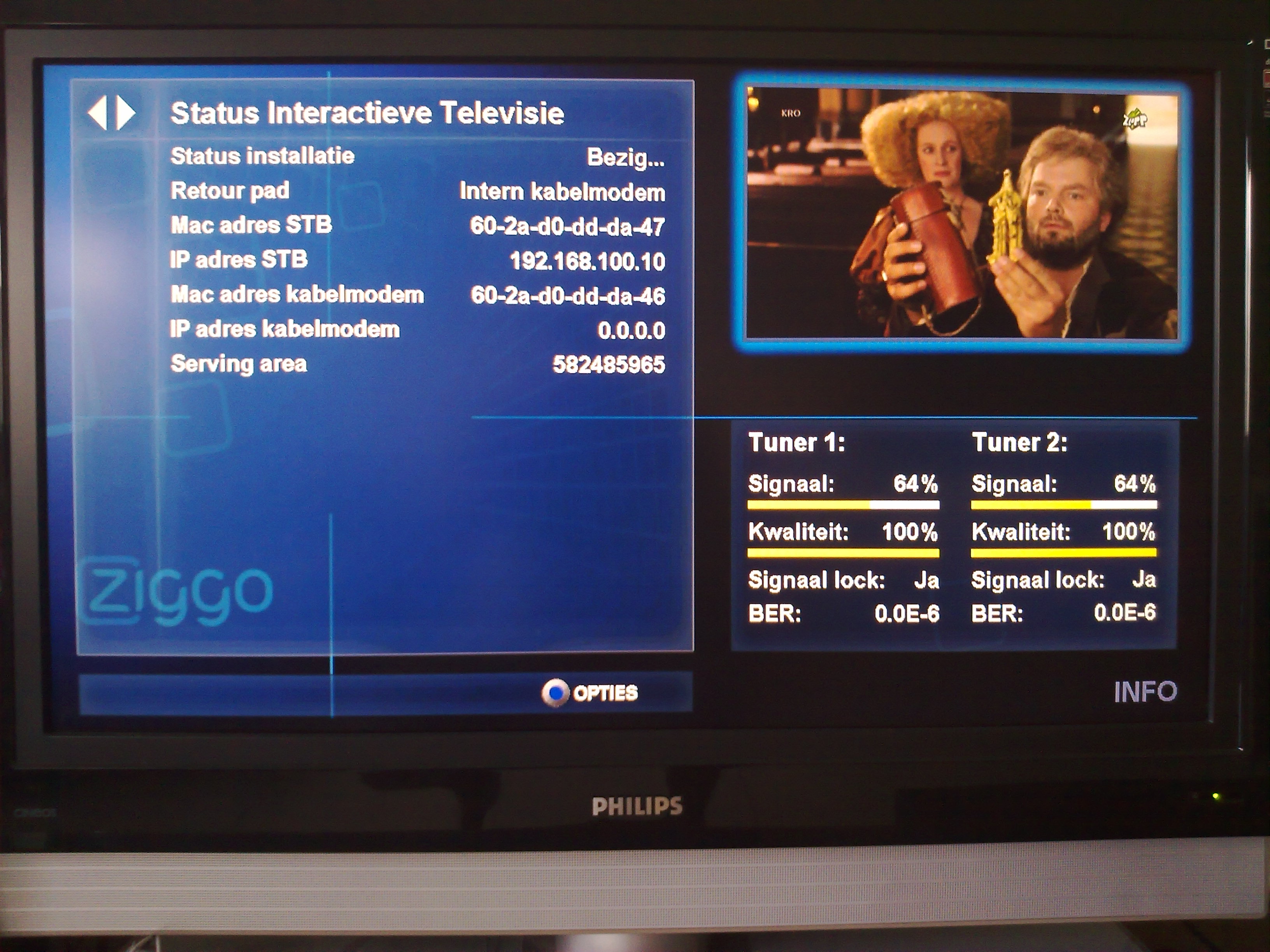

Heb nog een bijalge erbij gedaan,het vreemde is dat er nu alleen signaal is bij tuner 1 ?
