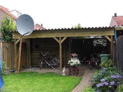

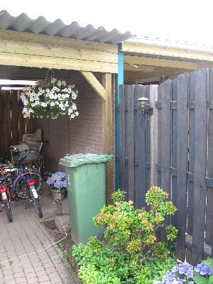

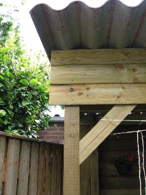

Hensat Geplaatst: 20 juli 2011 Auteur Geplaatst: 20 juli 2011 op de eerste foto zie je hoe de schotel voorheen geplaatst was,deze stonde tegen de zijkant van het schuurtje nu staat er een veranda voor het schuurtje,ik wil geen gat in mijn nieuwe dak,om hem weer het zelfde terug te plaatsen mijn idee was om hem met een L beugel tegen de linkse kant van de veranda te plaatsen,alleen dit komt een beetje ongelukkig uit i.v.m. het dak wat uitsteekt ook een idee is om hem vanaf de grond op een paal te plaatsen aan de rechter kant aan de achterkant wil ik hem niet tegen de muur,daar is een openbare pad,en je kunt er dan makkelijk tegen aan klimmen het schuurtje staat aan de oost kant,weten jullie of er L beugels zijn met een muurafstand van 45 cm ,en een hoogte van 50cm? hier zijn de foto's: http://www.sat4all.com/forums/ubbthreads.php/galleries/2015543/foto_s_opties_voor_plaatsen_sc

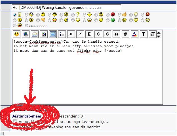

vGnp Geplaatst: 20 juli 2011 Geplaatst: 20 juli 2011 Beetje verwarrend dat de foto's in de galerij staan, en de discussie hier plaatsvindt. Je kunt je bericht nog aanpassen, zet ze met bestandsbeheer even in je bericht als bijlage. vGnp VU+ Ultimo4K - FBC Cable - VU+ Ultimo4K - FBC Satellite Kathrein KEA 1000/W - Wavefield T90 Satlook Digital NIT

vGnp Geplaatst: 20 juli 2011 Geplaatst: 20 juli 2011 Origineel bericht van: Hensat waar vind ik bestandsbeheer? Zie plaatje. (Geplaatst met Bestandsbeheer) vGnp VU+ Ultimo4K - FBC Cable - VU+ Ultimo4K - FBC Satellite Kathrein KEA 1000/W - Wavefield T90 Satlook Digital NIT
Tonskidutch Geplaatst: 20 juli 2011 Geplaatst: 20 juli 2011 jij met je muurbeugel... je bedoeld een plankbeugel zelfs door en door slotbouten zal die stuk trekken bij wind. Dus Aan dat stukkie hout zoU ik geen schotel hangen. Bovendien krijgt ie de volle mep van het regenwater van dat golfplatendak op de vitale onderdelen Als je hem al daarachter in de tuin wilt plaatsen, dan op een mast (en optisch~esthetisch) precies voor het middenjuk van het afdak... 1 meter hoger dan de dakrand Maar separaat gefundeerd want "statisch bepaald" (mechanica term) is dat afdak zeker niet. Dan mag je overigens wel een kubieke meter beton plaat storten om die mast van 3 meter niet te doen wanken bij windsterkte 8 Bf. In je afdakje over dat kleinere schuurtje is nagenoeg nergens een windkruis zichtbaar (stabiliteitskruis) te zien, dus de schijfwerking van een gemetselde muur heeft het ding niet in twee richtingen ciao Sofia La Notte Fabrizio Paterlini

Tonskidutch Geplaatst: 21 juli 2011 Geplaatst: 21 juli 2011 misschien was dat mijn fout, maar ik zie nergens een veranda... de term en het begrip is voor mij iets anders dan op welke fotografie dan ook door hensat weergegeven. het zijn foto's van een afdak met golfplaten en niet een veranda. los van dat aspect blijft mijn bouwkundig hart fibrilleren als daar een schotel aan moet. ciao Sofia La Notte Fabrizio Paterlini
