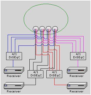

Bedankt! Even recapituleren en nog wat vraagjes. De triax opstelling die je me linkte alleen met quad lnb's?
Moet ik van 1 uitging LNB astra 1 , LNB astra 2 , LNB astra 3 , LNB HOTBIRD naar een switch , en zo 4 keer zodat elke switch een 4 verschillende LNB's bundelt.
OF
Moet ik de 4 aansluitingen van LNB astra 1 naar een switch , 4 aansluitingen van LNB astra 2 naar een switch , enz.?
De switchen snap ik dan wel:
Van switch 1 -> coax -> tuner 1 in non-pvr decoder.
Van switch 2 -> coax -> tuner 2 in non-pvr decoder.
Van switch 3 en 4 -> 2 coaxen -> 2 tuners in PVR decoder.
En hoe zit het dan met dat diseqc verhaal? Kan ik dan elke zender krijgen, en welke decoder moet ik dan nemen voor die diseqc? smile
edit: lnb astra 4 bedoelde ik de LNB die HOTBIRD oppikt smile
Zie plaatje, waarbij een "kijk&opneem ontvanger" een twintuner
ontvanger moet zijn, eigenlijk 2 ontvangers dus.

Origineel bericht van: Addie88
Inderdaad, elke switch is aangesloten op alle LNB's.
vGnp
Duidelijk! Hartelijk bedankt!
