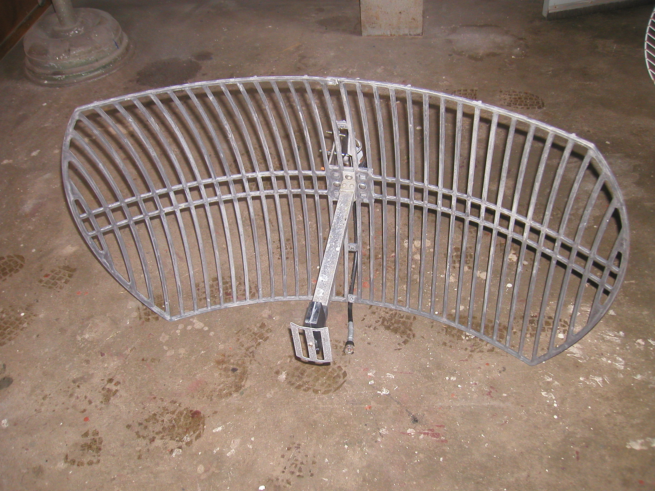

Ik mag bij mijn in de buurt gebruikmaken van draadloos internet verbinding maar nu is er een probleem
Die persoon woont ongeveer 1 km van mijn vandaan en is verbinding heel slecht
ik heb hier een antenne die zou ik graag buiten neer willen zetten maar de kabel is te kort welke kabel moet ik hier voor gebruiken
is dit mogelijk ik heb een foto bij gedaan van de antenne
Heb je wat meer info over de antenne misschien ik denk zelf dat het deze is
TP-Link TL-ANT2424B grid parabolic antenne 2.4 Ghz 24 dBi
Deze licht gewicht aluminium antenne heeft een poeder coating waardoor hij geschikt is voor buiten montage. De antenne heeft gegalvaniseerd montagebeugels die zowel horizontaal als vertikaal op een mast gemonteerd kunnen worden en is dus is erg geschikt voor een point-to-point infrastructuur.

Ik gebruik het zelfde type,voldoet uitstekend,als je even googeld op wlan dan kom je vele zaken tegen waar ze kant en klare kabels met N (male of female) verkopen tevens heb je een zogenaamde pig tail nodig van N naar RP-SMA om de kabel aan je router te koppelen
Ik zou eerst even googelen op WIFI link planner, daar kun je power van de router, antenne aan ontvangst en zender invoeren
Op die manier krijg je een idee van de link verbing
Let op dat je een goede usb client neemt, -98 tot -101 dbm
gevoeligheid bv awus 036h of zioncom
PS zijn goedkoopste in duitsland
Succes

even terug komen over de kabel
ik heb hier nog twee kabel's liggen
dit staat op de kabel
m1774-RG213 BEDEO BERKENHOFF& DREBES
De andere kabel staat dit op
M17/164-00001 MI-C-17 77317 PLASTOID CORP
Is deze een van de twee goed voor want ik weet het niet
Hoi Sjaak(k)
waar zie jij staan dat de antenne 75ohm is ik zie het niet?
maar als de TP niet wil zeggen/bevestigen om wat voor antenne het gaat kun je hem moeilijk helpen.
graag zou ik weten wat voor aansluiting er op zit en welke er op zijn router/acespoint zit.
Mvrgr Sigma
DM8000HD-PVR/DvD_DM7020HD-V2_DM800Se-V2_DM525
Harddisk Samsung 2TB__Tuner A :draaibaar Tuner B :vast Tuner C Tuner D
Vantage 8000 S TWIN HDTV PVR
Origineel bericht van: Sjaak(k)
Aangezien de antenne 75 ohm is, en je wifi ontvanger ook...
Volgens mij is de normale WiFi apparatuur toch echt 50 ohm. En RG 213 van een meter kan je prima gebruiken. Echter langere afstanden... Nee...
AirCell 7 is een mooie kabel voor dit soort toepassingen. Relatief lage demping maar wel flexibel.

Als we dan toch goed bezig zijn heb er zelf cellflex 1/2 aan zitten dan is de demping te verwaarlozen,heb je niet van die goede kabel neem je toch gewoon een usb kabel van 5 meter dan kan de antennekabel weer wat korter worden hi hi
Bij mij werkte de awus 036h nog goed met 8 meter usb kabel (5 meter aktieve en 3 meter passieve)
5 meter aktieve usb kabel kost je 10 euro,succes
