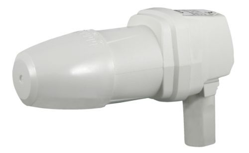

Als je smalle LNB's gebruikt dan kan het denk ik prima.
ik heb deze gelijk gehaald Alps Quad LNB 4x en Alps twin lnb 2x, en 2 van Inverto Multiconnect twin LNB het is wel zwakke signaal maar beter dan niks smile
