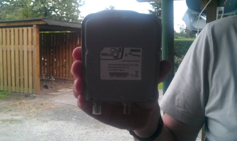

Dit is de LNB die we eraf hebben gehaald (omdat we aanvankelijk dachten dat de 23,5 kapot was)
De achterkant

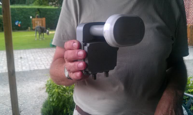

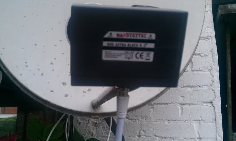

Dit is de nieuwe LNB die we erop hebben gezet
En de achterkant. Beetje moeilijk te lezen, ik kreeg hem niet scherp. Er staat op Max Digital

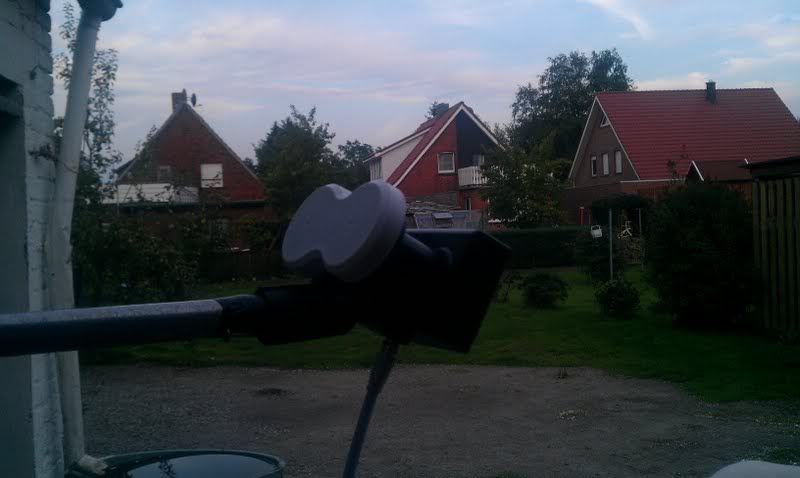

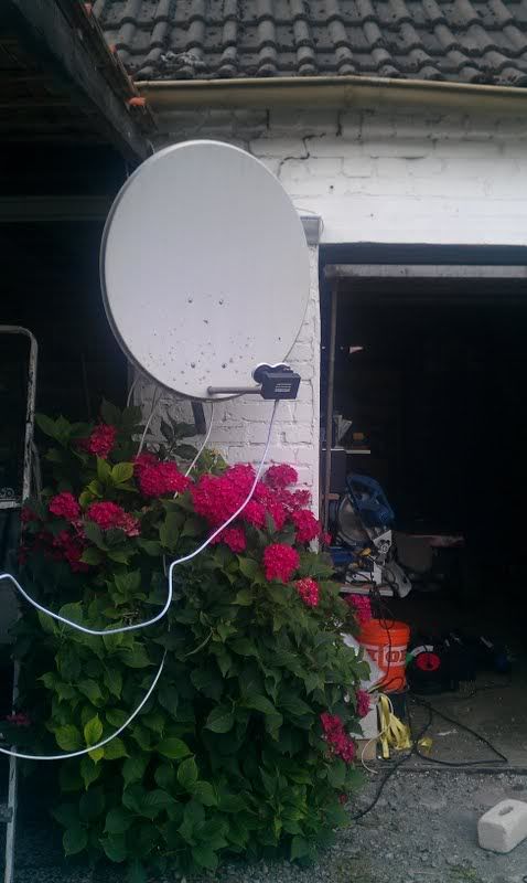

Een algemene foto van de schotel. Ik weet niet of het uberhaupt helpt
We zijn net stad en land afgereden om een schotel te vinden van 64 cm. Alle dealers blijken op vakantie. Uiteindelijk 100 km doorgereden naar Groningen en daar bleek niemand het op voorraad te hebben. De speciale dealers bleken geen koopavond te hebben. Behoorlijk suf nu, maar weer proberen of het niet toch gewoon werkt met deze schotel (heeft het immers in het verleden wel altijd gedaan).
Ook de canal digitaal receiver er weer opgezet. Die geeft aan dat 23,5 bijna vol signaal heeft, maar 19,2 heeft helemaal niets. Echt heel erg vreemd...
wel vreemd dat de lmb niet onder n bepaalde hoek staat gedraaid, hij lijkt er kaarsrecht in te zitten, dan werkt het zeker niet, de 23.5 kant moet hoger staan als de 19.2, verschil is dan bijna n cm.

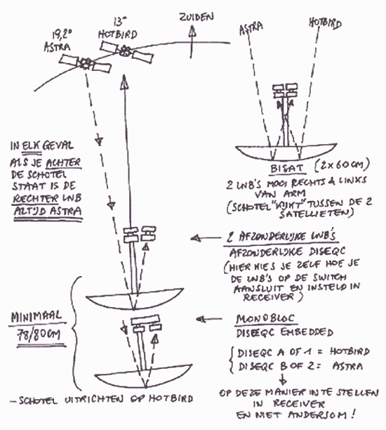

En check even met dishpointer of je wel naar de juiste sat kijkt.
Edit: Nog even een plaatje toegevoegd, verduidelijkt de werking van een DuoLNB.
Is wel voor Astra 1 en Hotbird, maar principe is gelijk.

De eerste twee foto’s betreffen een duo-lnb voor een 60cm schotel maar is geen CanalDigitaal-lnb. Deze is niet echt geschikt voor een 80cm schotel
De nieuwe lnb is wel een duo-lnb voor een 80cm schotel maar staat niet goed afgesteld. Je hebt de Astra 1-lnb in de klem staan en dat zou ik niet doen. Zet de Astra 3-lnb in de klem en zet de gehele duo-lnb 11 graden schuin omlaag zoals ook in de beschrijving van CanalDigitaal staat aangegeven, zie:
http://www.canaldigitaal.nl/uploadedFile...set-duo-lnb.pdf
Als hij nu goed op de Astra 1 staat uitgericht moet je de schotel dus 1 graad laten zakken en vijf graden naar links draaien. Om de huidige referentie niet geheel kwijt te raken, leg je voordat je de schotel los gaat maken een houten lat op de grond die precies evenwijdig loopt aan de arm waar de lnb in geklemd zit (als je dus van boven de schotelarm naar de lat op de grond lijkt).

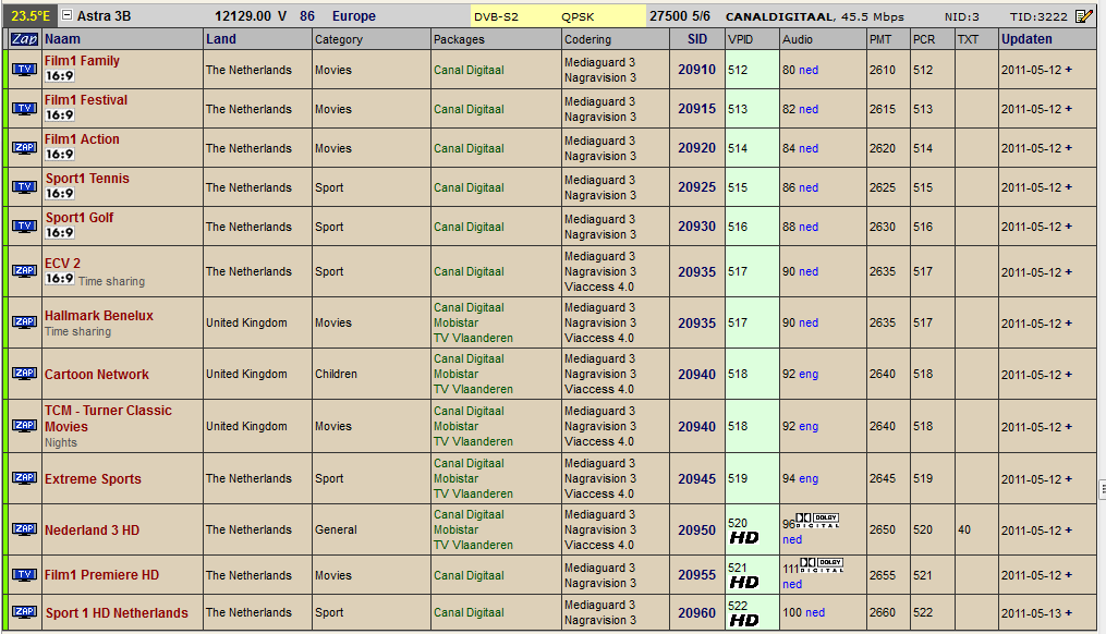

Misschien moet je die transponders handmatig invoeren?
Onderstaand een paar plaatjes van wat jij volgens mij mist.
ook vind je daarop de gegevens die je nodig hebt
om de satelliettuner handmatig te laten zoeken.
