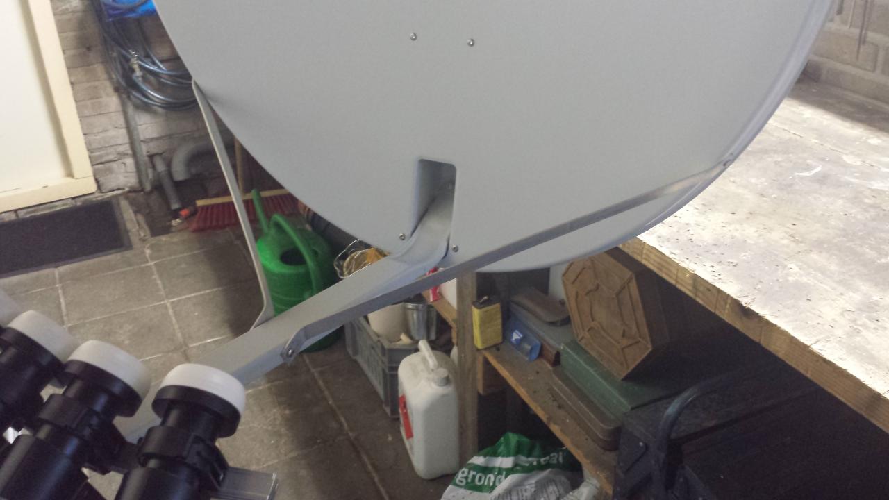

Duracell Geplaatst: 15 augustus 2013 Geplaatst: 15 augustus 2013 Hallo Sprietje ik heb de triax 88 plus de inverto lnb's binnen ben nu aan het monteren, maar ik vraag me af hoe de lnb monteren want ik kan hem ongeveer 2.5 cm verschuiven ten opzichte van de schotel in de lnb houder. wat is de juiste afstand. Triax 88 met 4 x Inverto Black Ultra lnb's. Vu+Solo 4K OPEN ATV 6.0 Samsung 48JU7000 Harmony Elite

Duracell Geplaatst: 15 augustus 2013 Geplaatst: 15 augustus 2013 Ik heb 2 steunen op de schotel gemonteerd kan dit ? of krijg ik last met de ontvangst Triax 88 met 4 x Inverto Black Ultra lnb's. Vu+Solo 4K OPEN ATV 6.0 Samsung 48JU7000 Harmony Elite
blackeyes Geplaatst: 15 augustus 2013 Geplaatst: 15 augustus 2013 zo te zien heb je het perfect gemaakt een paar schoren erop is altijd beter tegen het doorzakken van je arm en wat ontvangst betreft heb je er geen last van compliment ervoor ziet er perfect gemaakt uit vu duo//vuduo2//mutant hd51 4k // 65 inch lg4k 2 keer gibertini 100 // t90 // triax 88
Sprietje Geplaatst: 15 augustus 2013 Geplaatst: 15 augustus 2013 Duracell, dat ziet er keurig uit. Wel zo’n beetje het beste wat ik gezien heb. Nee, die beugels zitten de signaalontvangst niet in de weg. Het verlies wat je daarmee krijgt is te verwaarlozen en veel minder dan dat de arm doorzakt. 1
Duracell Geplaatst: 15 augustus 2013 Geplaatst: 15 augustus 2013 Oke dan ga ik de schotel plaatsen staat nu nog in de bankschroef. Triax 88 met 4 x Inverto Black Ultra lnb's. Vu+Solo 4K OPEN ATV 6.0 Samsung 48JU7000 Harmony Elite

Duracell Geplaatst: 17 augustus 2013 Geplaatst: 17 augustus 2013 Ik heb de schotel geplaatst en afgesteld zonder professionele apparatuur , hier volgen een paar waarden is dit goed of moet het beter. deze waarden heb van mijn vu+duo. NED 1 HD SNR 85% AGC 97% 13.7 DB VH1 CLASSIC SNR 89% AGC 99% 14.3 DB BBC ONE SNR 93% AGC 97% 14.8 DB RAI 1 SNR74% AGC 95% 12.0 DB Triax 88 met 4 x Inverto Black Ultra lnb's. Vu+Solo 4K OPEN ATV 6.0 Samsung 48JU7000 Harmony Elite
Sprietje Geplaatst: 17 augustus 2013 Geplaatst: 17 augustus 2013 Zou je eens een foto willen plaatsen hoe het er nu uitziet.
