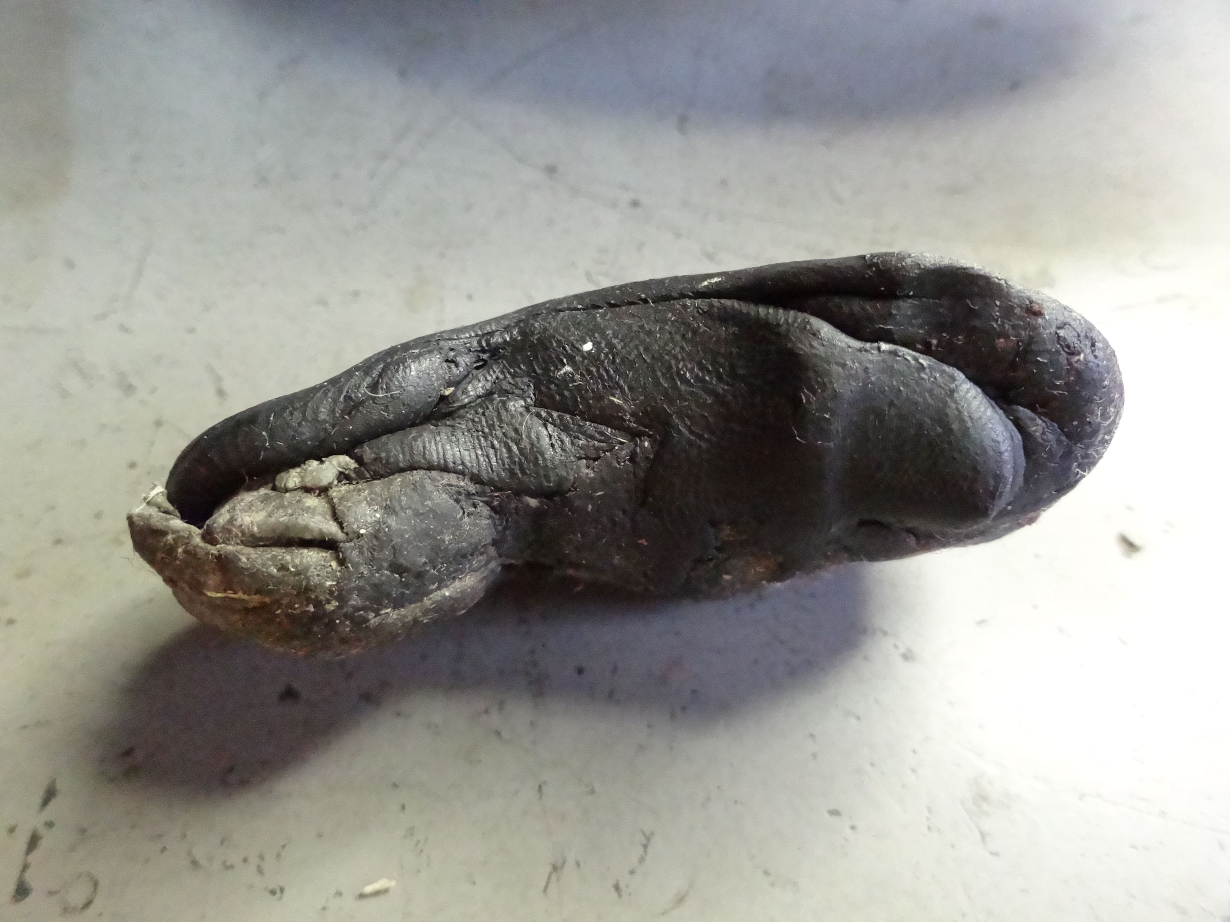

Het spul wat wel werkt en makkelijk is aan te brengen is een soort kneed massa dit word oa gebruikt om rookgas afvoeren af te dichten het word niet hard en blijft plakken,en 100% dicht,dus geen sproeien van Hoogspanning.
Ik maak er een foto van ,dan weet je hoe het er ongeveer uit ziet,soms word het op rollen verkocht of als zijnde sanitair kit.
Overigens is dit matt.er natuurlijk oficieel niet voor bedoeld,maar het werk zeer goed,ook op lijntravo's en HS kabels.
Bij gebruik op een kabel is het wel aan te bevelen na dat het is aangebracht er bijv isolatie tape of zo te gebruiken dat alle matt. op zijn plaats blijft zitten.

Origineel bericht van: Sjaak(k)
Mmm steek daar maar eens 2 meetpennen van je uni meter in het mega ohm gebied. Wij noemden dat bij mijn oude werkgever boetseer klei. smirk
Zo als ik al gezegt had,het ziet er uit als boetseer klei,maar dat is het beslist niet.
Spray's helpen niet bij een beschadigde kabel,daar is het laagje te dun voor.
Deze kneed massa geef geen uitslag in het mega ohm gebied,andes zou het ook niet bruikbaar zijn.
ik heb het div.malen met sucses heb gebruikt,anders zou ik het niet aanbevelen.
maar ts heef al een andere aangeschaft.
