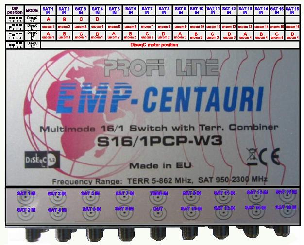

jopiesat Geplaatst: 20 augustus 2011 Geplaatst: 20 augustus 2011 Ik ben bezig met de voorbereiding van de uitbreiding van mijn T90 en heb daarvoor een EMP Centauri S16/1PCP-W3 gekocht (16/1 switch) Deze wil ik op diseqc mode 1.1 zetten door middel van de DIP switches aan de bovenkant. Ik raak echter in de war van het plaatje met de DIP posities op de behuizing. De juiste instelling voor diseqc lijkt: 1-ON 2-OFF 3-OFF 4-OFF Heeft iemand zo'n switch die dit kan bevestigen?
vGnp Geplaatst: 20 augustus 2011 Geplaatst: 20 augustus 2011 Origineel bericht van: jopiesat Heeft iemand zo'n switch die dit kan bevestigen? Is al eens iets over geschreven: --> KLIK <-- vGnp VU+ Ultimo4K - FBC Cable - VU+ Ultimo4K - FBC Satellite Kathrein KEA 1000/W - Wavefield T90 Satlook Digital NIT

satencom Geplaatst: 20 augustus 2011 Geplaatst: 20 augustus 2011 Er zijn 2 instellingen die je kan gebruiken diseqc 1,1 / D1 naar beneden en de andere 3 naar boven diseqc1,0 / 1,1/ D1 naar boven D 2 naar benden en de andere 2 naar boven kan ook en de in stellingen gebruiken zo als het in het voor beeld staat aan gegeven Volgens de wet van Bartjens moet het kunnen En met de vriendelijke groeten Hendrik En Is je Probleem opgelost? Help anderen door te vertellen hoe je dat hebt gedaan.

jopiesat Geplaatst: 30 maart 2012 Auteur Geplaatst: 30 maart 2012 De EPM Centauri 16/1 is nog niet geïnstalleerd (ga ik komende weken pas doen) Voor de 16/1 moet je dit gebruiken als Diseqc 1.1 instelling DIP1 = ON : DOWN DIP2 = OFF : UP DIP3 = OFF : UP DIP4 = OFF : UP Dan kun je gewoon de inputs 1 tot en met 16 selecteren. Ik heb wel een EPM Centauri 8/1 switch draaien op een DM800. Die werkt hetzelfde en staat standaard in Diseqc 1.1. Hieronder een voorbeeld voor één input. Kies eerst de satelliet waar je de input voor wilt configureren Dan Diseqc modus 1.1 (dan wordt het menu uitgebreider) Belangrijk: Herstart dan de dreambox, helemaal uitzetten en aanzetten! Ga dan pas verder met instellen Wat heb ik dan in het scherm staan: Configuratie modus geavanceerd Satelliet (kies positie die je wilt instellen, bijvoorbeeld 23,5E ) LNB (kies het goede input nummer, bijvoorbeeld 1 als daar 23,5E op binnenkomt) Prioriteit auto LOF Universeel LNB Spanningsmodus polarisatie Verhoogd voltage nee Tone modus Band Diseqc modus 1.1 Toneburst geen Vastegelegd diseqc commando nee Snelle diseqc nee Herhaal sequences nee Commando volgorde committed, uncommited, toneburst Uncommited diseqc command (kies het input nummer dat gelijk is aan het LNB nummer hierboven, bijvoorbeeld 1 voor 23.5) Diseqc herhaling nee xxx 800 mv Als de LNB posities op andere poorten zitten moet je dat natuurlijk anders instellen. Als je een input klaar hebt, dan moet je de volgende doen Als alles klaar is adviseer ik nog een keer de dreambox te herstarten. Succes!
