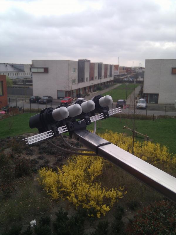

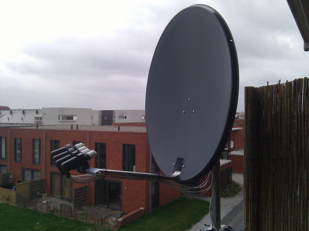

Bedoel je op een Triax 78 waar al de Astra 1, 2, 3 en Hotbird op staan?
In welke regio staat de schotel ongeveer?
ja, regio Kerkrade.
2 x KPN TV+ Box & Formuler Z11 Pro
Dan moet de lnb van de 9 graden oost 45mm van de Hotbird-lnb staan gemeten aan de voorzijde van kuiltje tot kuiltje.
Ik denk dat die er nog wel op past maar denk niet dat de zaak erg symmetrisch staat. Je zult wel redelijk wat verlies hebben omdat die zo ver opzij staat.
Verder zul je met 5 lnb's moeten overschakelen naar diseqc-1.1.
schakel is geen probleem heb een satconn 10/1.
