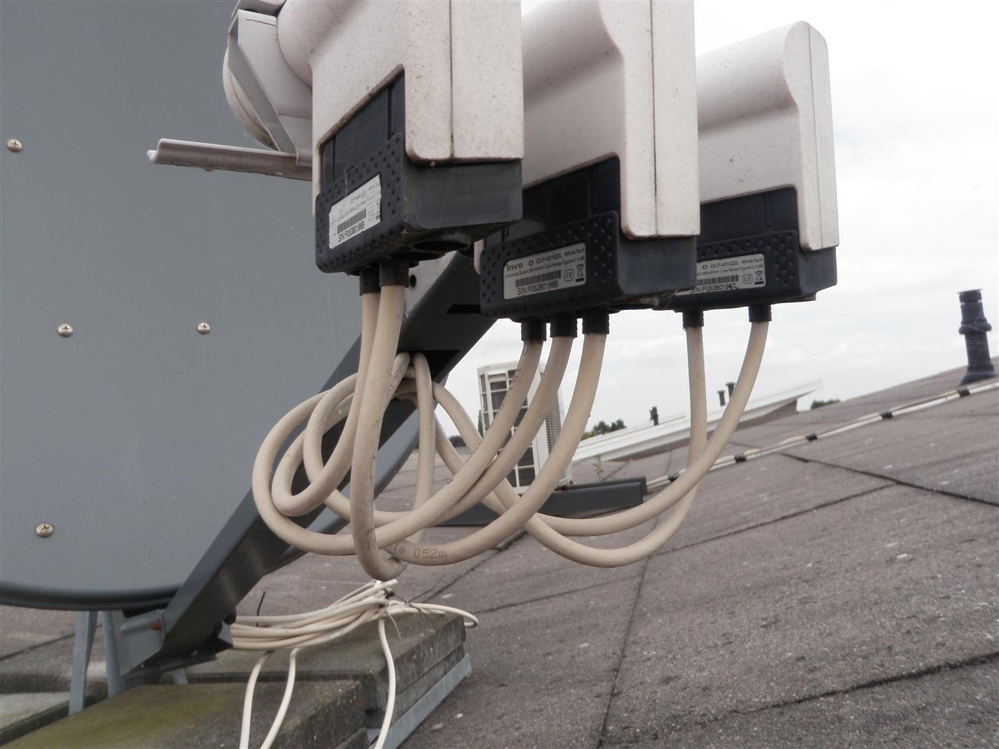

Gast Pedro Newbie Geplaatst: 4 september 2011 Geplaatst: 4 september 2011 Je zal de kabeltjes even moeten volgen hoe die van de LNB naar de switch gaan. Meest logisch of in ieder geval het makkelijkst te onthouden is om de: 1e LNB die van 13 Hotbird op poort 1(LNB A) te zetten 2e LNB die van 19.2 Astra 1 op poort 2(LNB te zetten en 3e LNB die van 23.5 Astra 3 op poort 3(LNB C) te zetten. En dit dan ook in de ontvanger dus zo te zetten

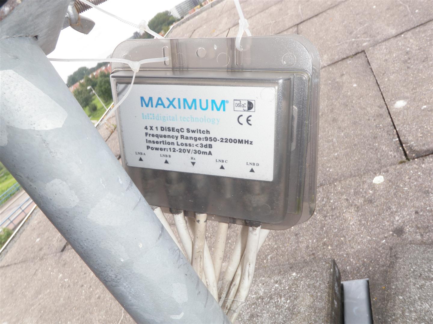

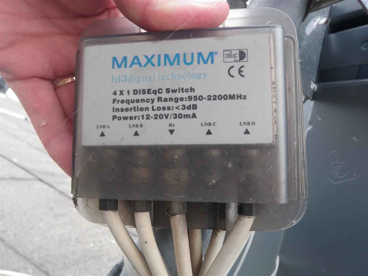

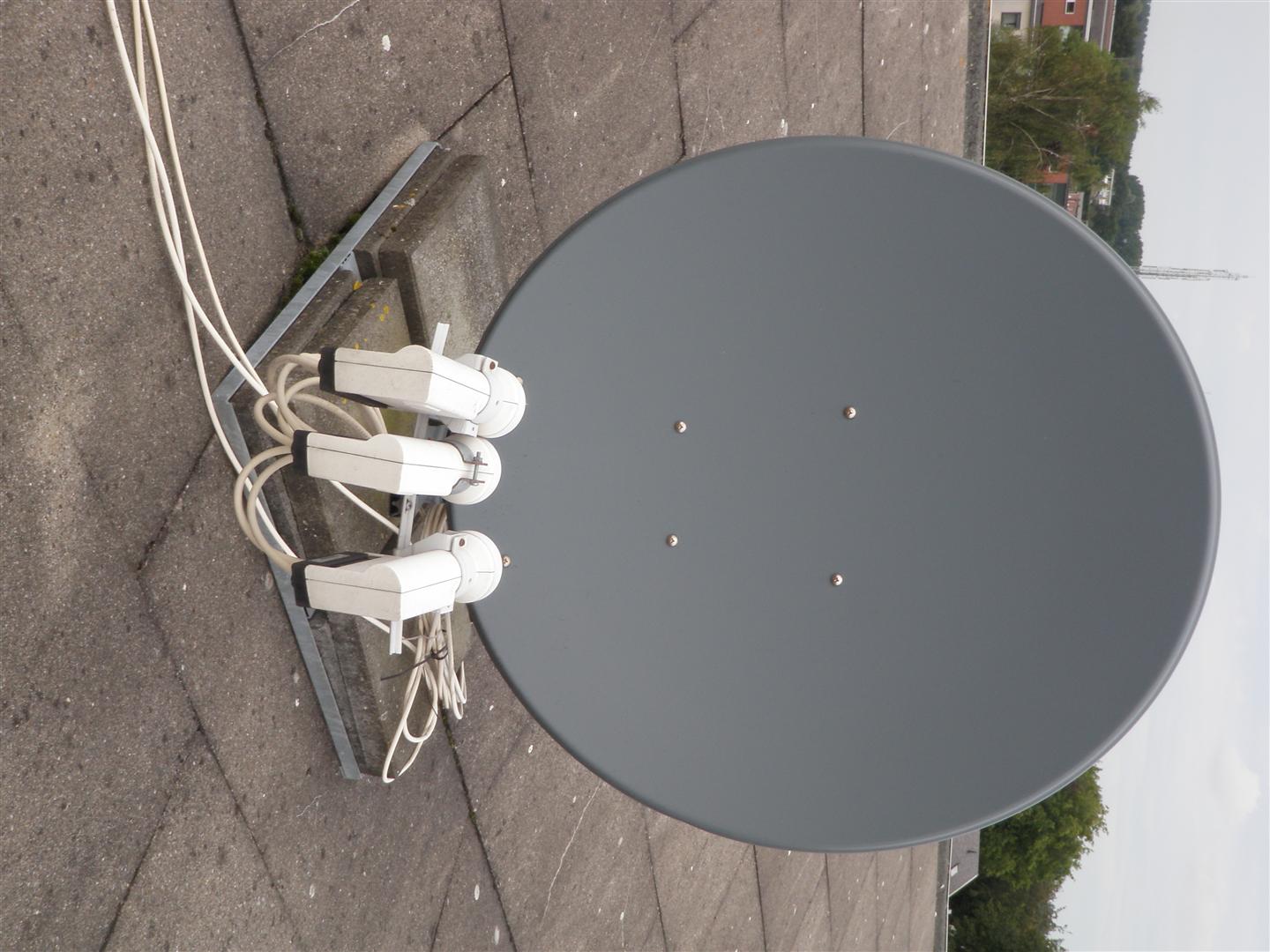

mael Geplaatst: 5 september 2011 Auteur Geplaatst: 5 september 2011 als je naar foto41565 kijkt welke is dan 19 en 23 en 13 ? de nieuwe pli was wel beter, ik kan nu met de mediaplayer mijn bestanden op de nas bekijken, dat kon niet met de vorige pli. goede tip! VU+ Duo OpenPLi 2.1 Beta Topfield 4000pvr 40gb, Topfield 5010 500gb astra 2x /hotbird
Tonskidutch Geplaatst: 5 september 2011 Geplaatst: 5 september 2011 mael, achter de schotel staande links 13 19,2 23,5 voor de schotel staande rechts 13 19,2 23,5 volgorde is oplopend (in onze regio) dus coax ook zo op poort diseqc aansluiten is het verstandigst. ciao Revelations, Sunset Mix Alina Kiya, Full Intention
