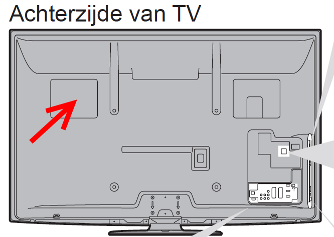

rvs4all Geplaatst: 17 september 2011 Geplaatst: 17 september 2011 Ik heb ook een Panasonic plasma en ik had de afgelopen tijd ook last van brommen/sissen. Hoe meer wit er in beeld kwam, hoe harder het gesis. Gelukkig viel mijn tv nog binnen de garantie en vorige week is er een monteur geweest. Hij zei al meteen dat het kwam doordat het toestel aan de muur hing. Hierdoor wordt de achterkant van de tv tegen een koelplaat aangedrukt en resoneert de hele achterzijde van de tv mee. Hij heeft de achterkant van de tv afgehaald en een paar rubberen stripjes op de koelblokken geplakt. Het gebrom/gesis is nu over. Ik zal even een plaatje van de achterkant van de tv zoeken, dan kan ik aangeven waar de koelblokken zitten (bij mijn model (TX-P42G20) zitten ze precies achter een "deuk" in de tv.) Zie bijlage. Wat je kan doen is tegen de achterkant van de tv drukken op zo'n plek om te kijken of het gebrom dan weg is. Groeten, Rob.
unique Geplaatst: 18 september 2011 Auteur Geplaatst: 18 september 2011 ik heb hem inderdaad aan de muur hangen. ik zal ook dit eens in het onderzoek meenemen! wederom een bedankt voor een goede tip
