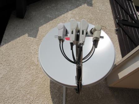

Heeft de schotel wel vrij uit zicht, je kunt ook even een foto van de schotel plaatsen
hoe het er allemaal uit ziet

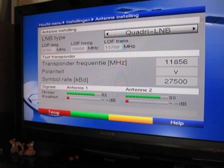

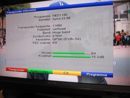

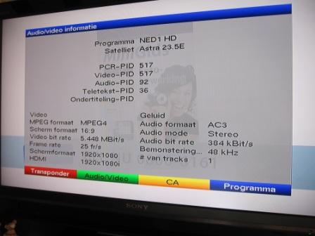

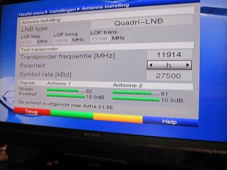

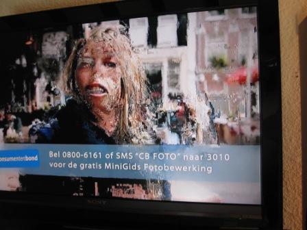

Ik heb inderdaad, precies zoals jij beschrijft de afstelling van de schotel gedaan en inderdaad, als ik niet uitkijk, verlies ik 3% bij het vast draaien van de azimut en nog eens 2 tot 3 bij de hoek. Dat is nu optimaal, (denk ik). Ik heb wat fototjes van de resultaten.
Opvallend is het verschil in de ontvangt van astra 3 11856 en 11914.
Als ik daarna naar Ned1HD kijk is het bedroevend maar de ontvangst goed. Ik kan in een volgend bericht nog de BBCHD en DasErsteHD toevoegen. Of jullie moeten zeggen dat het toch echt aan de afstelling ligt.. oordeel zelf.

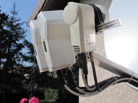

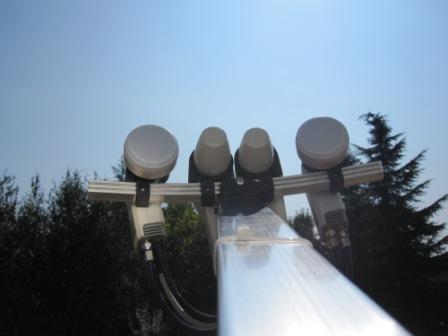

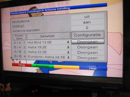

Hier nog de opstelling. Let niet op de skew en afstanden want die zijn niet optimaal. Zoals al eerder vermeld ga ik nu alleen voor optimale afstelling van de astra 3. De fijnafstelling komt later met de settings van Satkijker. Super dat je dat even voor me hebt uitgerekend!!
