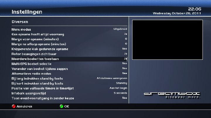

Ik heb met de originele firmware zo out-of-the-box het volgende probleem:
Ik heb geprobeerd met Dreamboxedit en met Dreamset2.35 om via Enigma2 ver 4 (Telnet Reload) mijn Henksatlijstje erin te krijgen. Maar steeds blijft onder de blauwe toets alleen "My Favourite Timer settings" staan, geen enkel boeket dus. De kanalen worden wel overgenomen, dus ik heb ook beeld via alle andere methodes (rood, geel, groen..maar onder blauw dus niks).
Opnieuw opgestart, echt allerlei dingen geprobeerd, het lukt me niet. Wie weet hoe dit kan ?

Wat een suffe oplossing. Er is blijkbaar in het menu een optie "Meerdere boeketten toestaan" JA/NEE en die stond dus standaard op NEE.
Opgelost !
