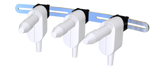

Sprietje Geplaatst: 11 november 2011 Delen Geplaatst: 11 november 2011 (aangepast) Een Triax 110 is eigenlijk te klein voor de Nilesat want een Triax 110 is maar 100x105cm, dat zou toch zeker 120cm moeten zijn, bijv. Visiosat SMC 120 met Inverto Black Ultra-lnb. De Arabsat op 26 graden oost (Badr 4) is wel goed met een triax 110 te ontvangen. Daarnaast wil je de Astra 23,5, de Astra 19,2 en de Hotbird ontvangen Het moeilijkste is de afstand tussen de Badr 4 op 26 graden oost en de Astra 3 op 23,5 graden oost. Voor een Triax 110 moeten deze twee lnb’s 38mm h.o.h. van elkaar staan. Hiervoor heb je een punt-lnb nodig. Dit is een lnb met een kleine kop. Een Megasat Multifee met een 23mm hals zou prima passen ware het niet dat Triax alleen maar lnb-klemmen heeft van 40mm en je dus ook nog een verloopring moet nemen. Dus door de veel te dikke lnb-klemmen van Triax, is deze afstand zonder heel veel modificaties niet te halen. Het enige wat nog overblijft is de Inverto Black Multi Connect met de Inverto Black Multi Connect beugel, zie bijlage. Daarmee kunnen de twee lnb’s wel op de juiste afstand geplaatst worden maar Inverto Black Multi Connect-lnb presteert heel slecht als deze nat is en dat is dus een kwalijke zaak in ons natte kikkerlandje. 11 november 2011 aangepast door Satkijker Link naar reactie Delen op andere sites Meer opties om te delen...

Sprietje Geplaatst: 13 november 2011 Delen Geplaatst: 13 november 2011 @vGnp, ik bedoel, kunnen de lnb's dicht genoeg bij elkaar staan om satellieten te ontvangen die slechts 2,5 graad van elkaar staan. Het zullen dan waarschijnlijk wel punt-lnb's moeten zijn maar de vraag is dan ook nog of de houders dicht genoeg naar elkaar kunnen want die zijn vaak het struikelpunt en niet de punt-lnb's. Link naar reactie Delen op andere sites Meer opties om te delen...
