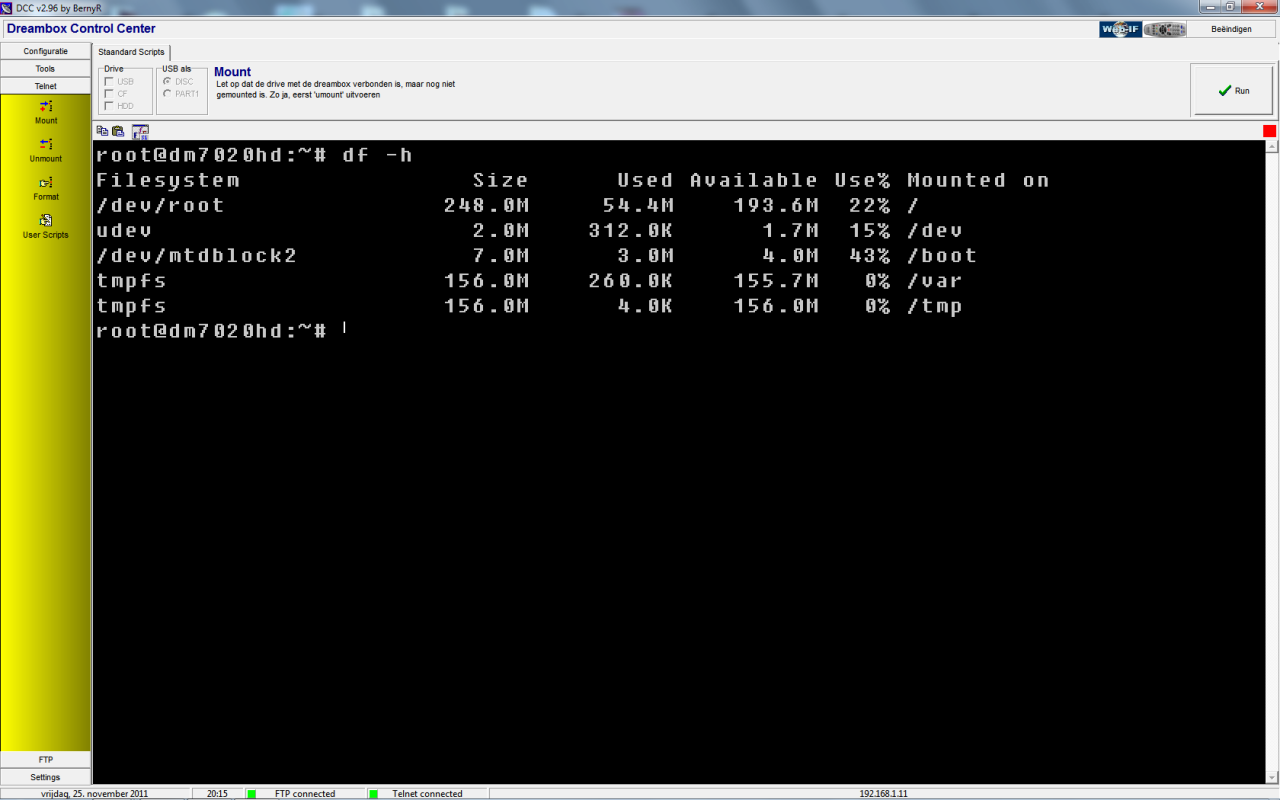

Ik heb hier een dreambox 7020hd staan er zou 512 mbyte ram er in zitten,maar ik zie met dcc (via telnet df -h) echter 248 mbyte ram staan.
uit de doos gelijk newnigma er op gezet(,dacht dat daar aan lag) maar is nog steeds 256 mbyte ram,heb er weer de originele img er op gezet maar ook hier geeft die 256 mbyte aan(zie bijlage)hoe kan ik het concreet controleren,of is deze 7020hd werkelijk 256 mbyte ram?

Mis toch ook wat als ik het zo zie:
root@dm7020hd:~#top
OpenEmbedded Linux dm7020hd
Mem: 105656K used, 213832K free, 0K shrd, 0K buff, 15188K cached
CPU: 0% usr 0% sys 0% nic 97% idle 0% io 0% irq 1% sirq
Load average: 0.04 0.03 0.00 2/81 1027
PID PPID USER STAT VSZ %MEM %CPU COMMAND
744 739 root S 154m 50% 0% /usr/bin/enigma2
1027 1022 root R 3560 1% 0% top
471 1 root S 20864 7% 0% /usr/bin/CCcam
436 1 root S 13480 4% 0% /usr/sbin/smbd
438 436 root S 13480 4% 0% /usr/sbin/smbd
439 1 root S 6868 2% 0% /usr/sbin/nmbd
284 283 root S 4452 1% 0% tpmd
433 1 root S 3608 1% 0% /usr/sbin/inetd
1021 433 root S 3564 1% 0% telnetd
1022 1021 root S 3560 1% 0% -sh
458 1 avahi S 3464 1% 0% avahi-daemon: running [dm7020hd.local]
459 458 avahi S 3464 1% 0% avahi-daemon: chroot helper
442 1 root S 3308 1% 0% /sbin/syslogd -n -C64 -m 20
444 1 root S 3244 1% 0% /sbin/klogd -n
739 1 root S 3244 1% 0% /bin/sh /usr/bin/enigma2.sh
419 1 messageb S 2724 1% 0% /usr/bin/dbus-daemon --system
430 1 root S 2376 1% 0% /usr/sbin/dropbear -r /etc/dropbear/dr
283 1 root S 1952 1% 0% /usr/bin/wdog tpmd
448 1 root S 1884 1% 0% /usr/bin/usbtunerhelper
1 0 root S 1740 1% 0% init [3]
393 1 daemon S 1724 1% 0% /sbin/portmap
root@dm7020hd:~#q
root@dm7020hd:~#free -m
root@dm7020hd:~# free -m
total used free shared buffers
Mem: 319488 105716 213772 0 0
-/+ buffers: 105716 213772
Swap: 0 0 0
root@dm7020hd:~#

voor zover ik weet gebruikt Enigma op dit moment slechts 256 mbyte,
was met de DM8000 ook zo (in begin enkel 64 mbyte in gebruik, en pas vorig jaar werd de volle 256 mbyte "vrijgeschakeld")
zou ook zijn om het booten niet nodeloos te vertragen

Beste leden bedankt voor de andwoorden.
Ik sluit me bij Bschaar aan,echter de dreambox 8000( die ik ook bezit) had in het begin 128 mbyte en was met bootloader #83 vrijgegeven naar 256 mbyte.
De 7020hd zal dan ook wel t.z.t vrij gegeven worden,we wachten wel af,ik doe de 7020hd wel weer terug in de doos en zet de dreambox 8000 er maar neer denk ik
