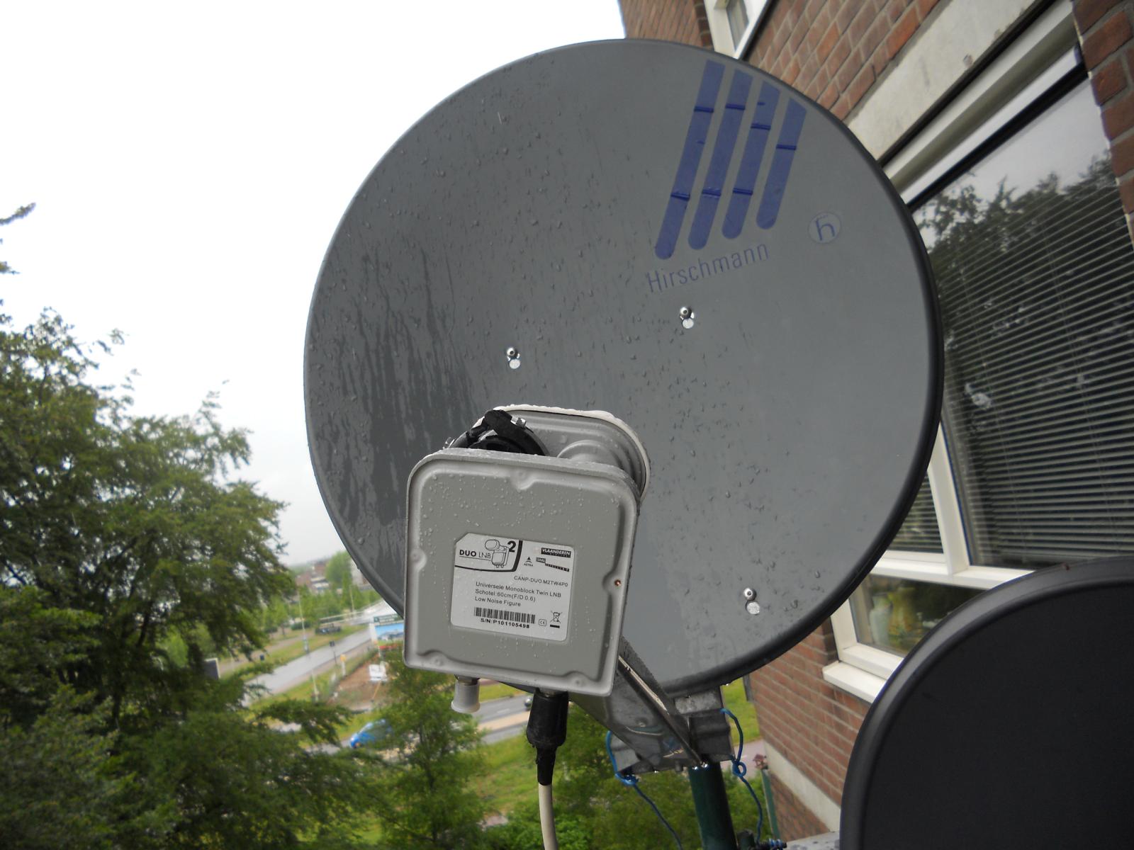

Ik was op het verkeerde forum dus probeer het hier, ik heb ook een probleem met de Astra 23, eerder keek ik alleen Astra 19 maar nu is er een probleem natuurlijk. De duo zat er altijd al op maar wat ik ook probeer kan het niet goed krijgen. De reciver is DSR 7141 Philips, heb alles opnieuw ingeladen op HD kanalen en ook de Disq staan A op Astra 19 B op Astra 23 De schotel is ook oke maar ik krijg alleen Astra 19 te zien wat niet veel meer is natuurlijk. Ik heb geen idee maar wie ziet iets op de foto wat eventueel fout is?
Ik zie dus alleen Astra 19 maar zou zo een duo ook kapot kunnen zijn? En hoe moet je dat weten?

Wel het goede forum nu Betta , maar in het topic van een ander .
Je moet een eigen topic beginnen voor je probleem .
