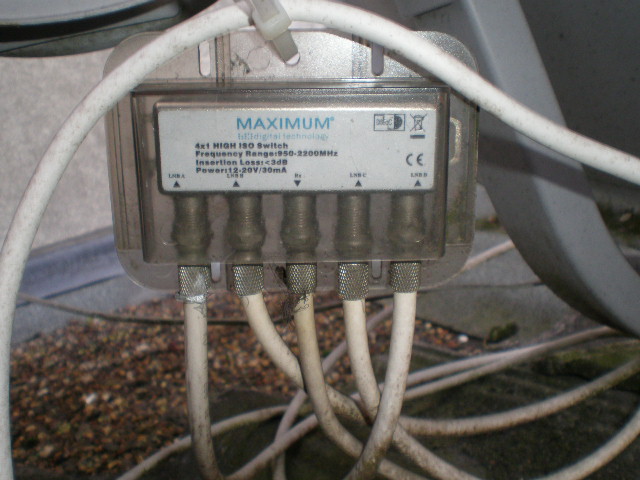

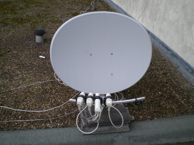

Ik heb nu deze schotel (zie foto)
Ik wil graag deze schotel voorzien van deze koppen:
Hotbird 6 / Hotbird 8 / Hotbird 9 (13.0°E)
Astra 1H / Astra 1KR / Astra 1L / Astra 1M / Astra 2C (19.2°E)
Astra 3A / Astra 3B / Thor 2 (23.5°E)
Badr 4 / Badr 5 / Badr 6 (26.0°E)
Astra 1N / Astra 2A / Astra 2B / Astra 2D / Eurobird 1 (28.2°E)
Atlantic Bird 7 / Nilesat 101 / Nilesat 102 / Nilesat 201 (7.0°W)
Maar ik wil op deze koppen op 3 decoders kunnen kijken, op alle decoders moet 2x een kabel dus in totaal 6 kabels aangezien ik graag wil dat je op 1 kop kan opnemen en op een andere kop verder kan kijken tijdens het opnemen.
Als het kan wil ik de mogelijkheid houden om in de toekomst nog extra koppen toe te voegen.
Wat moet ik hiervoor precies aanschaffen? Wie kan me helpen?
Badr 4 / Badr 5 / Badr 6 (26.0°E) gaat niet lukken omdat je ook de 23.5 en de 28.2 wil installeren daar heb je dan te weinig ruimte voor (of je moet een hele smalle lnb gebruiken die zijn geloof ik wel te koop die 2 graden ruimte nodig hebben) maar hoe het signaal dan is dat weet ik niet
Atlantic Bird 7 / Nilesat 101 / Nilesat 102 / Nilesat 201 (7.0°W) gaat ook niet lukken daar is de schotel te klein voor daar heb je een schotel van 1.20mtr voor nodig en aangezien je ook al die andere satellieten wil ontvangen is dat dus geen optie

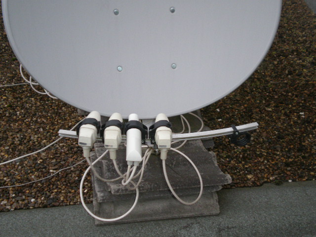

ik heb deze schotel ook in mijn bezit met de volgende satellieten 4.8e de 9e de 13e de 19.2e de 23.5e en de 28.2e
aangepast door stevie-v
VU solo 4k ,twin satelliet tuner en 1 kabel tuner en VU solo se v2 ,dual kabel tuner...E85 Maximum multi focus schotel en een Triax 88cm schotel met een 2 way Triax lnb rail....5.0w 0.8w 4.8e 9.0e 13e 19.2e 23.5e 28.2e....VTI 14.0.5 - 6 Inverto black ultra twin lnb's en 2 Alps twin lnb's, Nvidia shield tv.
Het is wel mogelijk, ook met iets grotere lnb's, echter dan moet je gaan knutselen en de lnb's schuin boven elkaar gaan plaatsen. Al met al geen ideale oplossing. Suc6.

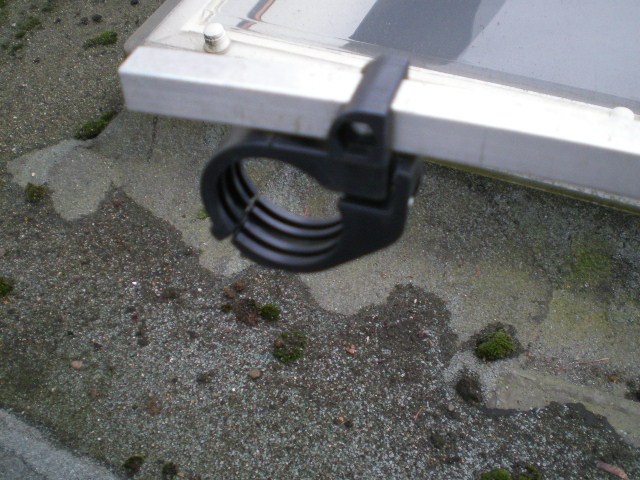

@Rico Zico
Welke schotel heb je? Is dat een Maximum E85? Zou je eens op willen meten hoe ver de voorzijde van de middelste lnb van het midden van de schotel af staat, dus precies halverwege de hoogte gemeten.

Ik denk dat Rico Zico zo geschrokken is van de antwoorden over de Badr 4 / Badr 5 / Badr 6 (26.0°E) en Atlantic Bird 7 / Nilesat 101 / Nilesat 102 / Nilesat 201 (7.0°W), dat hij niet meer durft te reageren want het is al 17 dagen stil.
Volgende stap dat je kan doen om alles voor elkaar te krijgen.
1. Schotel voor nilesat minimaal 1.10 m voor nodig
2. Voor 13,19,23,28 dat kan je wel met een schotel gebruiken maar Badr 26 lukt het niet wat andere mensen hebben gezegd.
3. Voor meer decoders dan heb je Quad LNB'S voor 4 decoders
Ik heb zelf zo gemaakt.
1. BIG BISAT met 8x Quad LNB'S, 28E,23E,19E,13E,7E,1W,5W,8W
2. ChannalMaster 1,2m met Inverto Black Ultra Quad Lnb voor Nilesat/Eutelsat 7W + Eutelsat 8 8W.
3. 4x EMP diseqc 8/1.
Dat is wat ik uiteindelijk voor elkaar gekregen.
