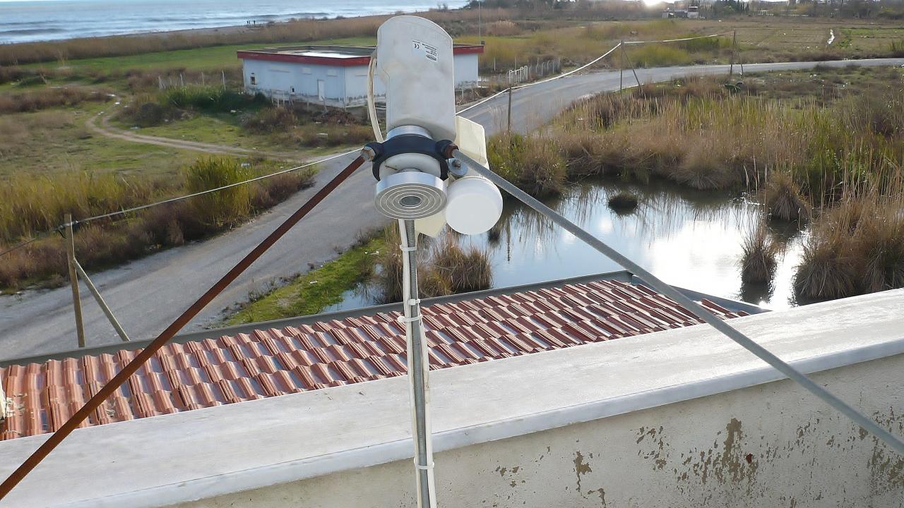

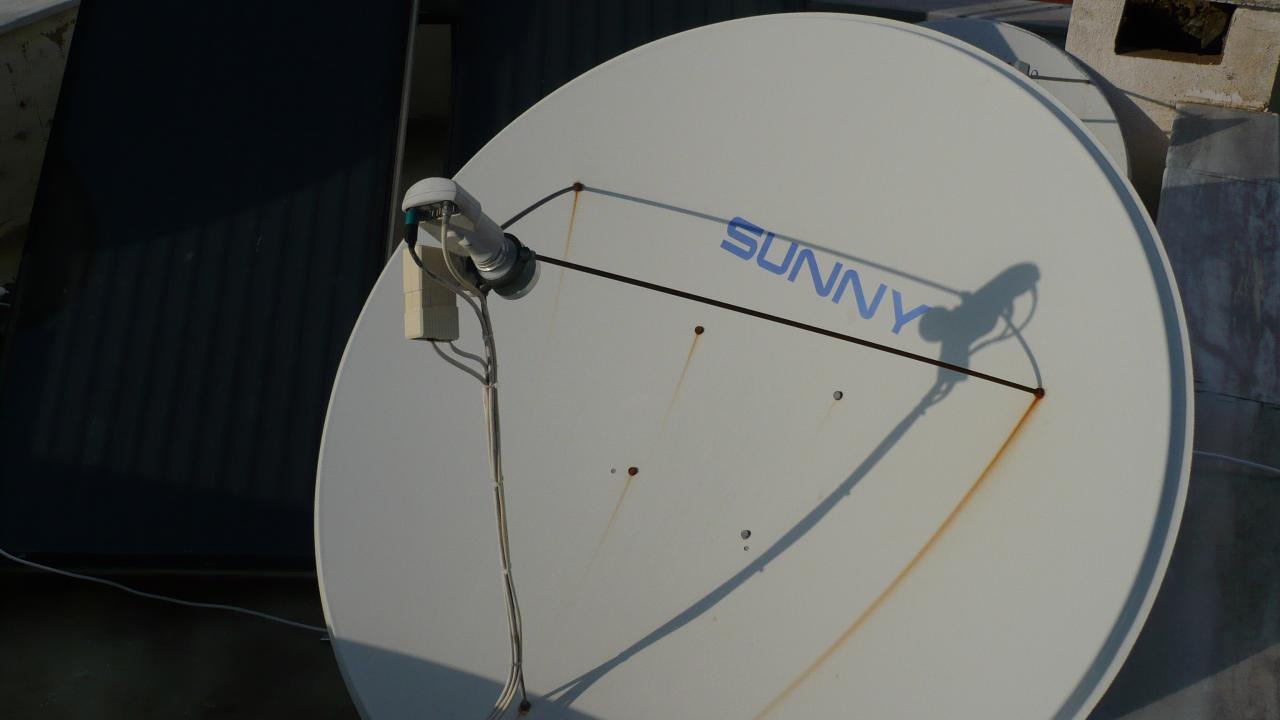

Ik heb een 160 cm. Prime Focus schotel, met hier in een twin Flens LNB, voor Astra 1. NL SD-zenders en Duitse, etc.
Verder zit er een "gewone" twin LNB in voor Astra 3, hier mee kijk ik naar de NL HD-zenders.
Deze beide twin LNB´s gaan ieder naar een eigen 4/1-DiSEqC-switch en uiteindelijk gaan er 2 coax-kabels naar mijn ontvanger.
Ik heb nog 3 andere schotels, maar dat doet hier nu niet ter zake.
De LNB met wit afdekkapje is voor Astra 3, de LNB met "de schijf met gleuven", is voor Atra 1.

Zoals je op mijn foto`s kan zien, zou de opstelling niet optimaal zijn. Toch werkt dit heel goed.
De flens-LNB zit op de juiste plaats en de LNB voor Astra 3, doet zijn werk ook goed,
omdat de signaalsterkte hoog genoeg is.
