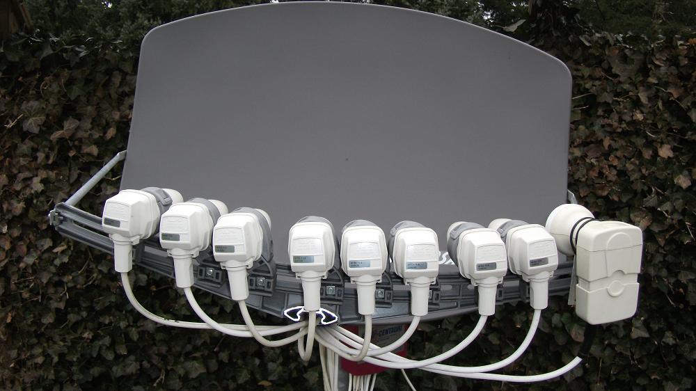

Beste schotelboer
Het ziet er netjes uit.
De Visiosat Big Bisat vind ik een schitterende schotel. Dat begint al met het model. Niet zo afgezaagd rond zoals de meeste schotels maar ook de degelijkheid van de rail waar je de lnb’s op monteert en natuurlijk de perfecte parabolische vorm doordat hij van polyester is.
Je hebt keurig smalle lnb’s genomen zodat de koppen elkaar niet in de weg zitten.
Nu heb je tussen een aantal lnb’s maar weinig ruimte namelijk:
Tussen de 5,0 graden west en 0,8 graden west slechts 4,1 graden
Tussen de 4,8 graden oost en de 9,0 graden oost slechts 4,2 graden
Tussen de 9,0 graden oost en 13,0 graden oost slechts 4,0 graden.
Ik zie dat de klemhouders daarvan tegen elkaar aan zitten.
Mijn vraag is, had je eigenlijk nog behoefte om ze nog iets dichter naar elkaar toe te zetten, m.a.w. was het beter geweest als de klemhouders minder ruimte zouden innemen? Ik zie namelijk dat je de klemhouders niet hebt aangepast om ze dichter tegen elkaar te kunnen plaatsen. Was dit niet nodig?

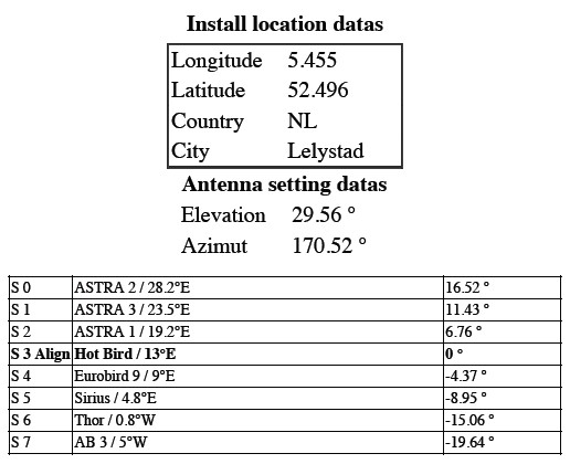

Op de schaalverdeling van de rail heb je de Hotbird op nul staan zie ik. Verder zouden dan de Eurobird 9 op -4,37, de Sirius 4,8 op -8,96, de Thor 0,8W op -15,08 en de AB3 op 5W op -19,66 moeten staan.
Verder zie ik dat je de skew van de schotel horizontaal hebt staan, m.a.w. de rail staat links en rechts even hoog. Had je de schotel niet 5,86 graden schuin moeten zetten?
Ook de lnb’s staan allemaal met de aansluiting recht omlaag, dus skew 0 graden.
Waarom heb je de skew van de lnb’s niet ingesteld?

Bedankt voor je uitgebreide reactie Sprietje. De houders van de LNB's zijn eigenlijk te dik met de opstelling zoals ik die nu heb, eens.
Met de huidige klemhouders is het absoluut sub optimaal, je gaat nu soms middelen, in plaats van exact uitrichten, dat wil je niet en dat mag niet. Bestaan er voor de Big Bisat klemhouders die smaller zijn? Of kan je zoiets zelf aanpassen? Dat zou namelijk wel heel handy zijn.
Verder zie ik dat je de skew van de schotel horizontaal hebt staan, m.a.w. de rail staat links en rechts even hoog. Had je de schotel niet 5,86 graden schuin moeten? Ik had in het forum gelezen dat hij waterpas moet staan, maar dat is dus niet juist, ik ga de aanpassing doen zoals jij hebt aangegeven, 5,86 graden schuin.
Ook de lnb’s staan allemaal met de aansluiting recht omlaag, dus skew 0 graden. Waarom heb je de skew van de lnb’s niet ingesteld?
Moest nog worden gedaan, de foto was daarvoor genomen. Was zo apetrots dat ik niet kon wachten ;-)
Het is wel duwen en dringen met de LNBeetjes op deze schotel, weet ook nog niet of dit de definitieve satellieten worden.
Het viel we wel tegen, ik dacht met die ongeveer 4 graden verschil tussen een aantal satellieten dat dit makkelijk is te stellen zou zijn, helaas, maar wellicht geeft een smallere klemhouder een beter resultaat.Of naar 7 LNB's, liever niet natuurlijk.
De signaalsterkte op Oost is beter dan west, maar met de 5,86 graden schuin moet dat beter worden. Helaas kan ik pas volgende week weer verder, ik zal laten weten wat de aanpassing tips hebben opgeleverd!! Heb een Clarke Tech satmeter, zal wat meetgegevens meesturen. Nogmaal bedankt.

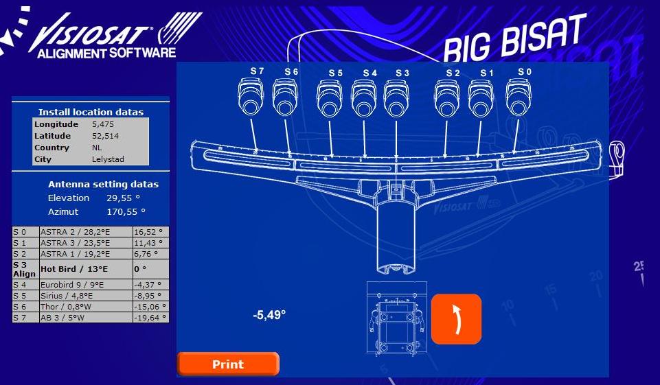

Het klopt dat bij de Hotbird nul graden staat in de tabel. Dat wil zeggen dat je de Hotbird-lnb op railmarkering nul moet zetten en de schotel daar op uit moet richten (Align) maar als je in de tekening er naast kijkt zie je -5,49 tegen de wijzers van de klok in staan voor Almere. Als je dat doet, zul je vooral de buitenste satellieten wel een stuk beter gaan ontvangen. Ik had aangegeven 5,86 graden maar dat was gerekend vanuit Utrecht.
Als je inmiddels de skew van alle lnb’s al hebt ingesteld, zul je die opnieuw af moeten stellen want dat moet natuurlijk t.o.v. verticaal waterpas zijn.

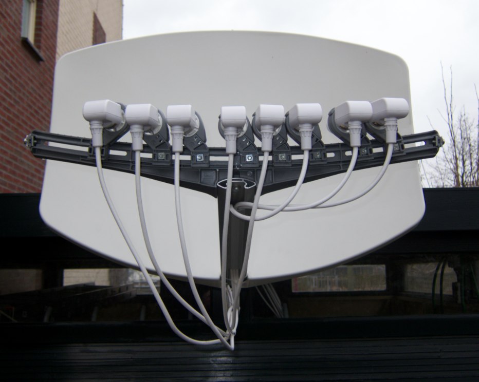

@Schotelboer
Hier een opstelling van mijn Big Bisat.
De skew van de schotel is bij mij -5,42
De volgorde van de LNB's v.l.n.r is: 28.2E 23.5E 19.2E 13.0E 9.0E 4.8E 0.8W 5.0W 12.5W
De skew van de LNB's heb ik afgesteld met een Trimax SM-3500 meter op max. C/N en MER.

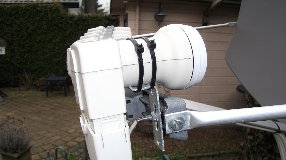

Als je wat handig bent kan je ook zelf een beugeltje maken, zie afbeelding.
Succes, Ben

Hoi Ben
Ziet er goed uit. Klopt het dat je dat je het zelfgemaakte beugeltje hebt gemaakt om de lnb wat hoger te brengen of had dat puur te maken omdat je op het einde van de rail zat? Maar dat komt dan waarschijnlijk omdat je die lnb er later bij hebt geplaatst nadat alles al uitgerekend en afgesteld was.
@Sprietje
Ik had maar 8 LNB-houders en heb er zelf enkele bijgemaakt die in hoogte zijn te verstellen.
Met dit beugeltje kan je ook een Megasat of Inverto LNB dichter op elkaar zetten dan de originele houders.
Nu zit er voor de test een (plompe) MTI Highline op.
Gr. Ben
