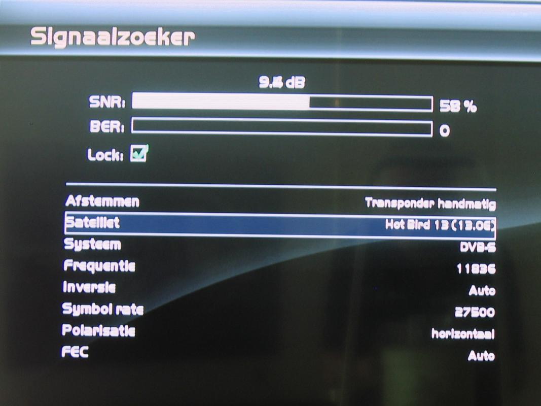

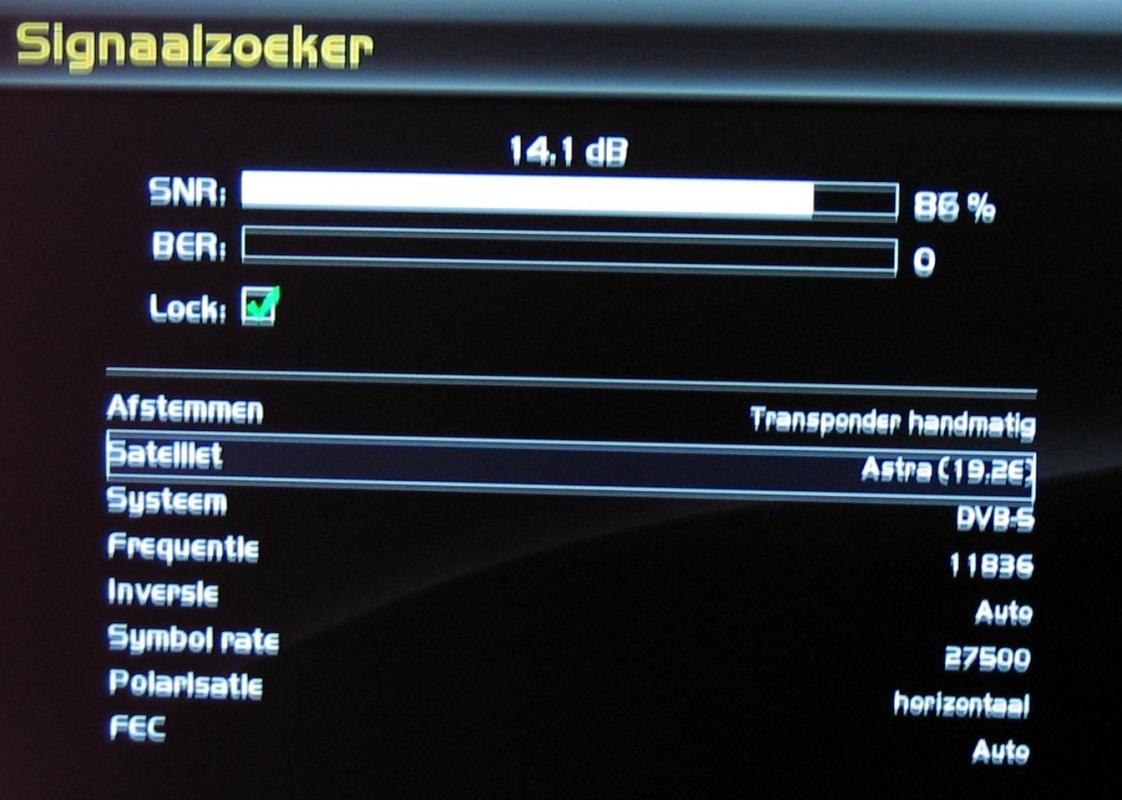

Astra 1, astra3 en astra 2 geven op de signaalmeter van de ontvanger nu zo rond de 80% aan. Hotbird staat op 0. Wanneer ik echter de astra 1 eraf haal en de hotbird op die plek zet krijg ik ca. 70% signaal hierop. Volgens de wet van Bartje moet dit niet kunnen.

De signaal meter geeft wel 70% signaal aan.
Maar dat doet hij ook als de frequentie waarop gemeten word op de astra ook word gebruikt.

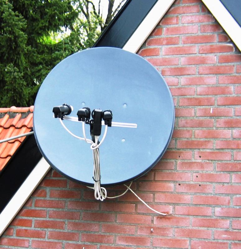

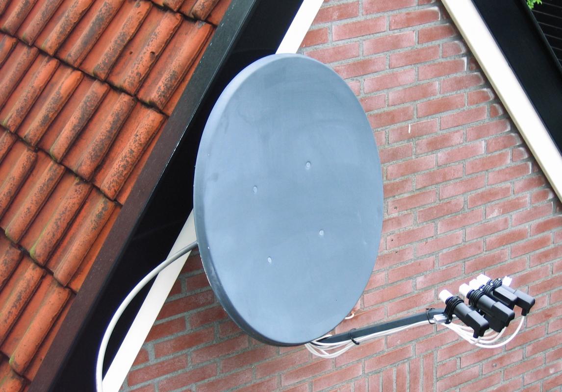

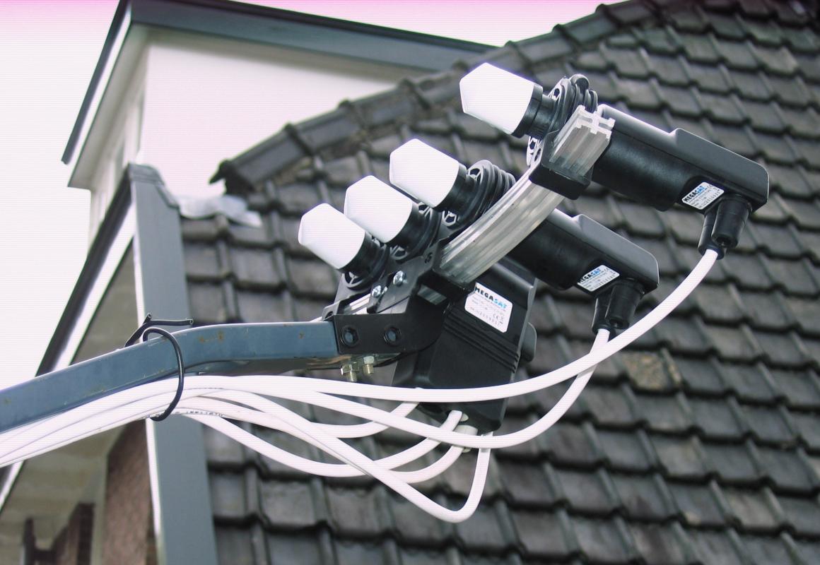

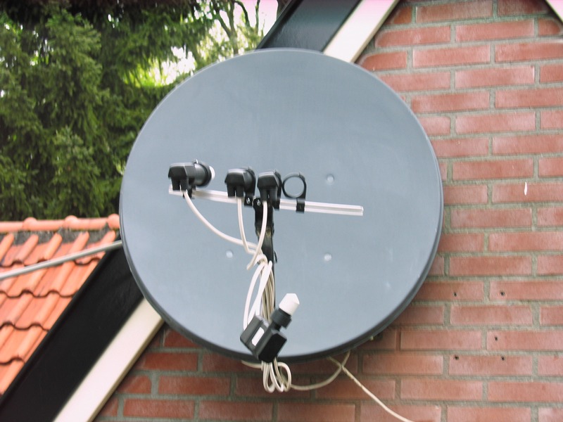

post-61349-0-08634100-1336042443_thumb.jpgpost-61349-0-55756400-1336042497_thumb.jpgpost-61349-0-75633000-1336042523_thumb.jpgpost-61349-0-57169500-1336042604_thumb.jpgpost-61349-0-73802300-1336042542_thumb.jpgpost-61349-0-86843900-1336042559_thumb.jpg
Hier de werkopstelling van de schotel. Finetuning en afwerken moet uiteraard nog gedaan worden. Wanneer de a1 uit de houder gaat en hotbird erin ontvangt de hotbird inderdaad signaal en ik ben het met de schrijvers eens dat het niet het signaal van de hotbird is. Ik kan er namelijk geen zenders bij vinden.Weer bijgeleerd, hartelijk dank hiervoor. Over de hele rechterkant van de rail is echter geen signaal te vinden. Kan het er aan liggen dat er toch net niet vrij zicht in die hoek is?

Begin eerst je multirail 9,6 graden schuin te zetten. Over een afstand gemeten van 40cm op je rail, moet deze rechts 68mm lager staan dan links. Gebruik hiervoor een waterpas en een vulblokje van 68mm en let op die afstand van 40cm.
Vervolgens ga je de LNB van de Astra 3 plaatsen, juist links van de lnb-arm.
Zonder een diseqc-switch er tussen sluit je de coaxkabel op die lnb aan een ga je de schotel uitrichten op maximale signaalkwaliteit.
Vervolgens ga je de overige lnb’s plaatsen. De afstanden zijn als volgt:
Links van de Astra 3 lnb plaats je de lnb van de Astra 2 op 54mm afstand gemeten aan de voorzijde van de kop hart op hart, dus van kuiltje naar kuiltje.
Rechts van de schotelarm plaats je de kop van de Astra 1 op 50mm afstand van de Astra 3-lnb ook weer van kuiltje naar kuiltje.
Rechts van de Astra 3-lnb plaats je de kop van de Hotbird op 74mm afstand van de Astra 3-lnb ook weer van kuiltje naar kuiltje gemeten.
Nu sluit je de lnb’s aan op je diseqc-switch in de volgorde:
Astra 1 op 1
Astra 3 op 2
Astra 2 op 3
Horbird op 4
Je stelt je tuner in op diseqc-1.0 en houdt dezelfde volgorde aan als hierboven.
Dan moet je beeld hebben op alle vier de satellieten.
Oh, ik vergeet de skew van de lnb’s nog te vermelden. Die zijn als volgt:
Hotbird: 6,1 graad rechtsom
Astra 1: 3,2 graden rechtsom
Astra 3: 6,3 graden rechtsom
Astra 2: 9,5 graden rechtsom
Dit vanaf de voorzijde van de schotel bekeken. Meet dit met een klein gradenboogje t.o.v. verticaal waterpas.
