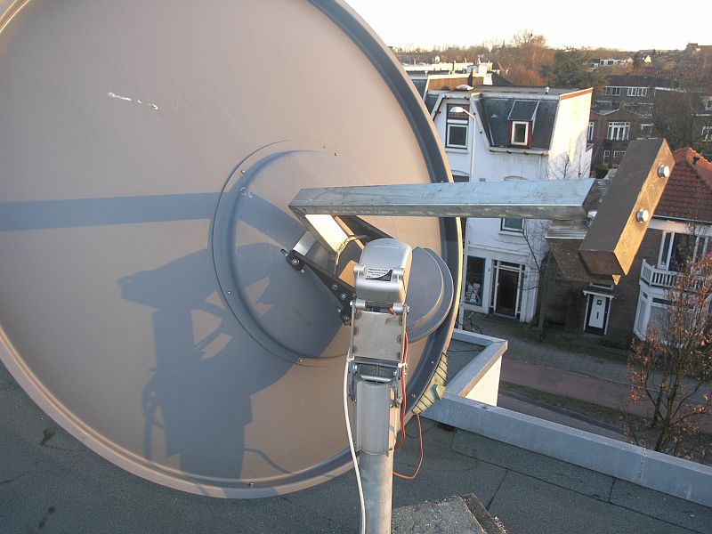

Door in het pulswiel van het fibo motortje meer gaten te maken en in de V-box een printje van een SG2100 bij te zetten , kun je Usals gebruiken .
Draait gewoon op 36 volt .
Dit heb ik gedaan voor de 120 cm Fibo van PaulvR , hij is er erg blij mee omdat hij vaak van ontvanger wisseld en toch de schotel via die ontvangers kan besturen .
Ook het draaibereik van de Fibo mount vergroot zodat hij ook 75º oost kan ontvangen .
We hebben het eerst geprobeerd zonder het fibo motortje maar met een SG2100 bovenop de mount .(foto)
Door in die SG2100 de eindschakelnokken te verplaatsen had die ook een groter draaibereik maar die motor had te weinig vermogen om de schotel van de uiterste posities terug te draaien .
Daarvoor heb ik een contragewicht aan de schotel gemaakt om het terug draaien van 75º oost makkelijker te maken .
Echter na een paar maanden had die SG2100 zoveel speling op de tandwielen dat er niet meer mee te werken was .
Zelfs na het nastellen van die speling zat er zoveel flexibiliteit in door de kunststof overbrenging in de motor dat ik besloot om het intussen uitgedachte systeem van hierboven toe te passen .
Het contragewicht hebben we laten zitten omdat het ook hier zorgt voor minder vermogen en lawaai .
