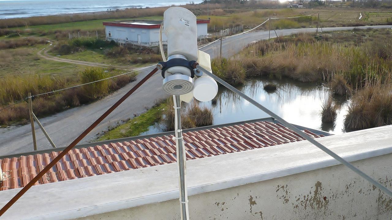

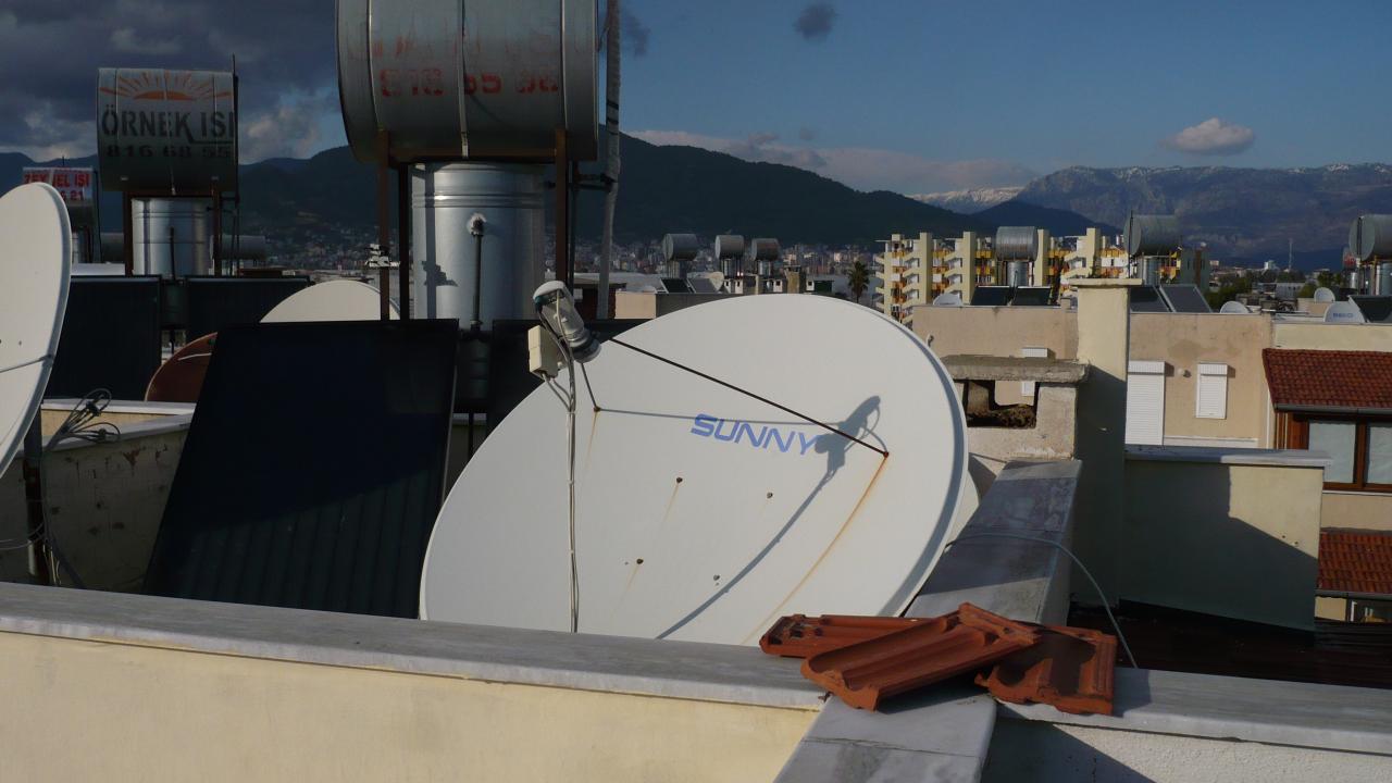

Emekli Geplaatst: 15 juni 2012 Geplaatst: 15 juni 2012 Karym, waar woon je?. Ik heb gelukkig nog wel ontvangst op 19.2 oost, maar het signaal is wel minder geworden. Ik kijk alleen nog naar 19.2 voor de Duitse zenders, de NL zenders ontvang ik in HD op 23.5 oost, met de zelfde schotel en de LNB daarvoor staat iets uit het brandpunt van deze schotel. De 19.2 schotel is 160 cm, met zogenaamde FLENS-LNB, de schotel zelf is Prime Focus. Ik woon in Anamur Turkije, maar zit eigenlijk buiten het ontvangstgebied. Toch nog altijd beeld. Zal 2 plaatjes erbij doen, van de 160 cm. schotel Vu+ Uno 4K SE en 1TB HDD / Samsung 65'' UHD Smart TV. Vier schotels, 150, 120, 90 en 120** cm., voor Astra 1 & 3, Hotbird/Eurobird, Türksat, ** is tijdelijk buiten gebruik.
Emekli Geplaatst: 15 juni 2012 Geplaatst: 15 juni 2012 Hier nog een foto met de FLENS-LNB voor 19.2 oost en de LNB met wit kapje is voor 23.5 oost. Bij mij lukt het tot hier toe nog steeds, maar het ligt er wel aan waar je woont. Vu+ Uno 4K SE en 1TB HDD / Samsung 65'' UHD Smart TV. Vier schotels, 150, 120, 90 en 120** cm., voor Astra 1 & 3, Hotbird/Eurobird, Türksat, ** is tijdelijk buiten gebruik.
