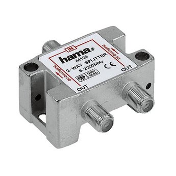

Maar nu heb ik in mijn kamer ook een dreambox 800 HD staan die ik eigenlijk wil voorzien van het signaal van die draaibare schotel door middel van een splitter 1 in en 2 out.

Er bestaan inderdaad splitters om het signaal te splitsen van één schotel naar twee satelliettuners die ook de voedingsspanning voor de lnb doorlaten, zie bijlage. Waar je wel rekening mee moet houden is dat je altijd maar één tuner gelijktijdig mag aanzetten. Dit heeft te maken met de schakeling van de lnb van hoge en lage band en horizontale en verticale polarisatie waarbij 13 of 18 volt wordt gebruikt en wel of geen 22KHz signaal. Dus de tweede tuner in je Vu Duo moet uit staan als je via de Dreambox wilt kijken.
