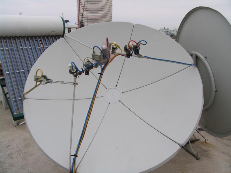

Het kan een behoorlijke chaos worden als je op primefocus schotels meerdere lnb’s gaat monteren, zie de bijlage.
Een verstelbare flens-lnb is alleen maar nodig omdat de schotelfabrikanten van prime-focus-schotels er een puinhoop van maken er geen kans zien de schotels allemaal met dezelfde f/D-verhouding te maken. Daarom moet je de ontvangsthoek van de lnb aanpassen met een verstelbare feedhorn. Bij offset-schotels liggen de f/D-verhoudingen gelukkig redelijk dicht bij de afgesproken f/D-verhouding van 0,6 en hoeft de ontvangsthoek van de lnb niet ingesteld te worden.
Wat ik op de foto zie is wel extreem, maar zoals ik het heb gedaan, werkt al sinds de NL-HD-zenders op Astra 3 actief zijn.
Nog nooit een probleem mee gehad.
Mijn plan voor de toekomst is om er nog een LNB bij te plaatsen voor 16 oost.
