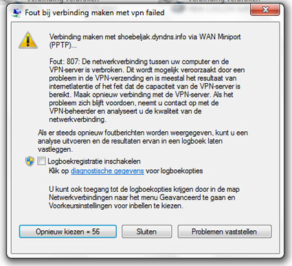

ik heb het volgende geprobeerd,dus die poorten opengezet,maar ik kreeg de foutmelding die ik hier uploadde
