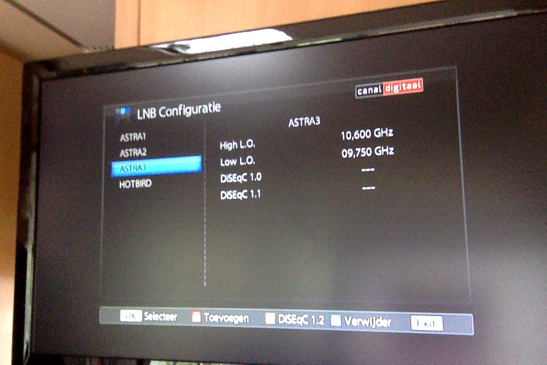

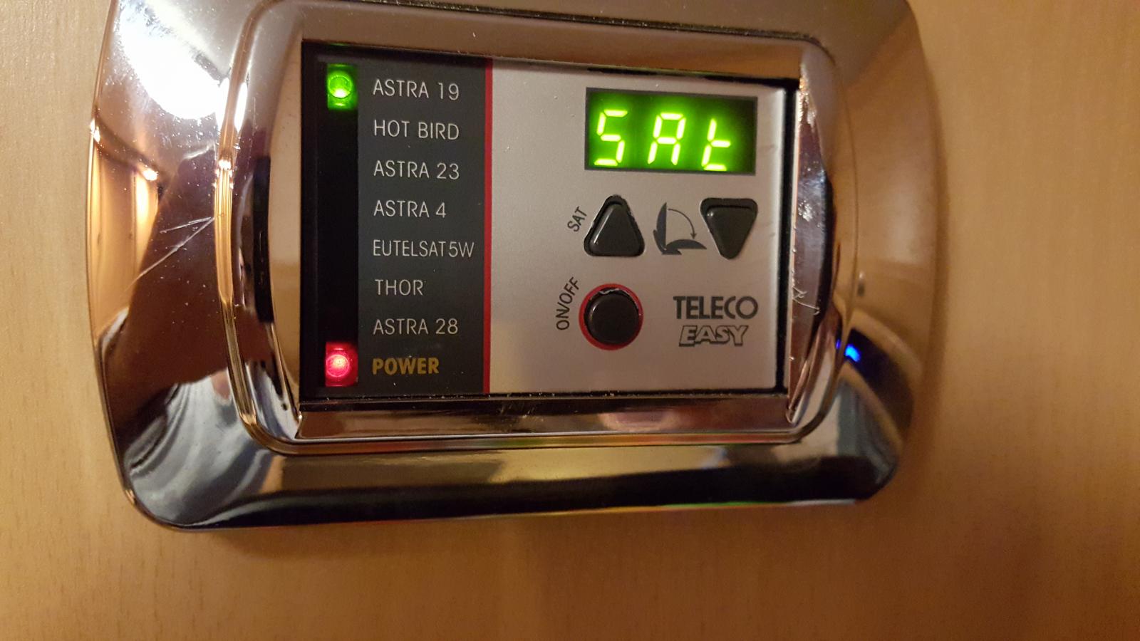

Hallo. De schotel is een TELESAT met een soort handmatige disesq
Ik ga straks proberen alle LNB settings op --- te zetten ipv 1 2 3 4
ik heb een foto van de manual disesq toegevoegd.

Diseqc op je ontvanger moet uit staan want je ontvanger stuurt de rotor niet aan.
clarke-tech HD4100+, gigablue UHD trio 4k, rotor 53grO-45grW, Fuba 85 cm.
De M7 sat801 stelt zelf de diseqc instellingen in.
Daar hoef je in principe niet naar om te kijken.
Wat TS nog kan doen is de decoder terug brengen naar fabrieks instellingen en de schotel op 23.5 richten.
Dan heeft de decoder weer de instellingen bij nieuw en kan/moet je de decoder opnieuw instellen.
De moeilijkste keuze die je moet maken is welke taal je de decoder wil laten instellen dus dat valt wel mee. :)
Maar wat belangrijker is, de decoder scant op welke satellieten hij is aangesloten.
De Astra 23.5 zou dan in principe gevonden moeten worden, mits er signaal is natuurlijk.
Geeft de decoder aan dat er niets is gevonden bij gebrek aan signaal zal je het probleem moeten zoeken in de schotel.
Heeft ie wel signaal is het probleem opgelost. ;)

Ik denk dat de schotel opnieuw uitgericht moet worden op de camper
Ik heb alleen 19.2 en geen 23.5 of 13.0 ik denk dat de uitricht monteur er bij moet komen.. Geen idee hoe ik dat ding moet uitrichten?
Wat het alleen nog kan zijn is de High LO en de Low LO (?) instellingen. die heeft op alle schotels dezelfde waarde?

Eigenlijk is de  M7 sat801 niet geschikt ,diseqc instellingen heb je niet nodig
schotel uit richten op 23 of de 19 en dan de sat801 laten zoeken naar de zenders via fastscan
Heeft niks te maken met Diseqc instellingen, die heb je met dit Teleco systeem NIET nodig, "----" voor de 4 sat-posities is dus ok.
Wat hier hoogstwaarschijnlijk aan de hand is, is dat de Teleco stuurmodule over verouderde Software beschikt die eerst moet bijgewerkt worden (door een Motorhome dealer bijv.) - De interne parameters voor het richten naar Astra 23.5 / Hotbird 13 kloppen niet meer waardoor de schotel maar rondjes blijft draaien en er geen "Lock" komt ..... - Mijn buurman met idd ook zo'n Teleco systeem had destijds net het zelfde voor, na het Update werkt het nu prima.
1x Triax78 enkel voor 23.5° - 1x Cahors BigBisat voor 13° + 19.2° (centraal) + 28.2° - 4x Inverto Twin Black LNB - 2x DiSEqC Switch - KOKA799 - HORIZON HD-S2 Satelliet meter - 40" SONY tv met CI-module/SC - Diverse ontvangers ivm instellen en testen....
ondertussen gegoogled op de TELECO EASY en heb een man aan de lijn gehad welke mij vertelde dat ik de SCHOTEL incl aansturing moet updaten
de software versie is te oud en moet via USB ab geupdate worden. Dit kan alleen via windows dus dit moet ik even regelen

Bij geen signaal de problemen in de schotel zoeken.
TS meld dat de  Astra 19.2 wel gevonden wordt dus aan een kabel die onderbroken is zal het niet liggen.
Misschien zijn er mogelijkheden om de schotel handmatig op de juiste satelliet te richten, ik ken het schotel systeem niet.
