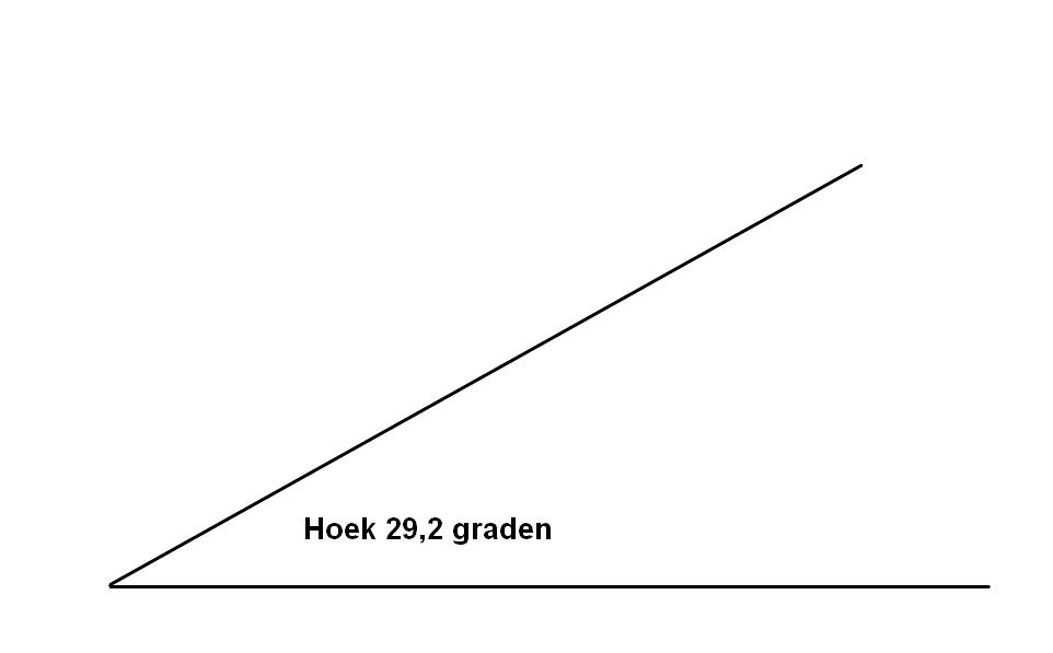

Beste Mike Philippens
Het is inderdaad behoorlijk kritisch zeker voor de Astra 19,2. Jij vraagt je af hoe nauwkeurig de sensoren in je Android zijn. Je zou het nog eens na kunnen meten door een stuk karton met een hoek van 29,2 graden uit te knippen. Leg de rechte zijde op een tafeltje dat goed waterpas staat en kijk over de schuine rand omhoog. De richting die je Android aangeeft, zal wel redelijk kloppen. Als bijlage heb ik een hoek van 29,2 graden bijgevoegd zodat je die met een vel papier van je scherm kunt overnemen. Je moet wel rekening houden dat als je een schotel van bijv. 60cm neemt, die signaalbundel van 60cm diameter onder het dak door moet kunnen.
Ik weet niet uit welke materialen je balkonhek bestaat? Misschien gaan de signalen ook wel door je balkonhek heen en kun je de schotel lager zetten.
Uit proberen met een campingsetje lijkt me een goede optie.
