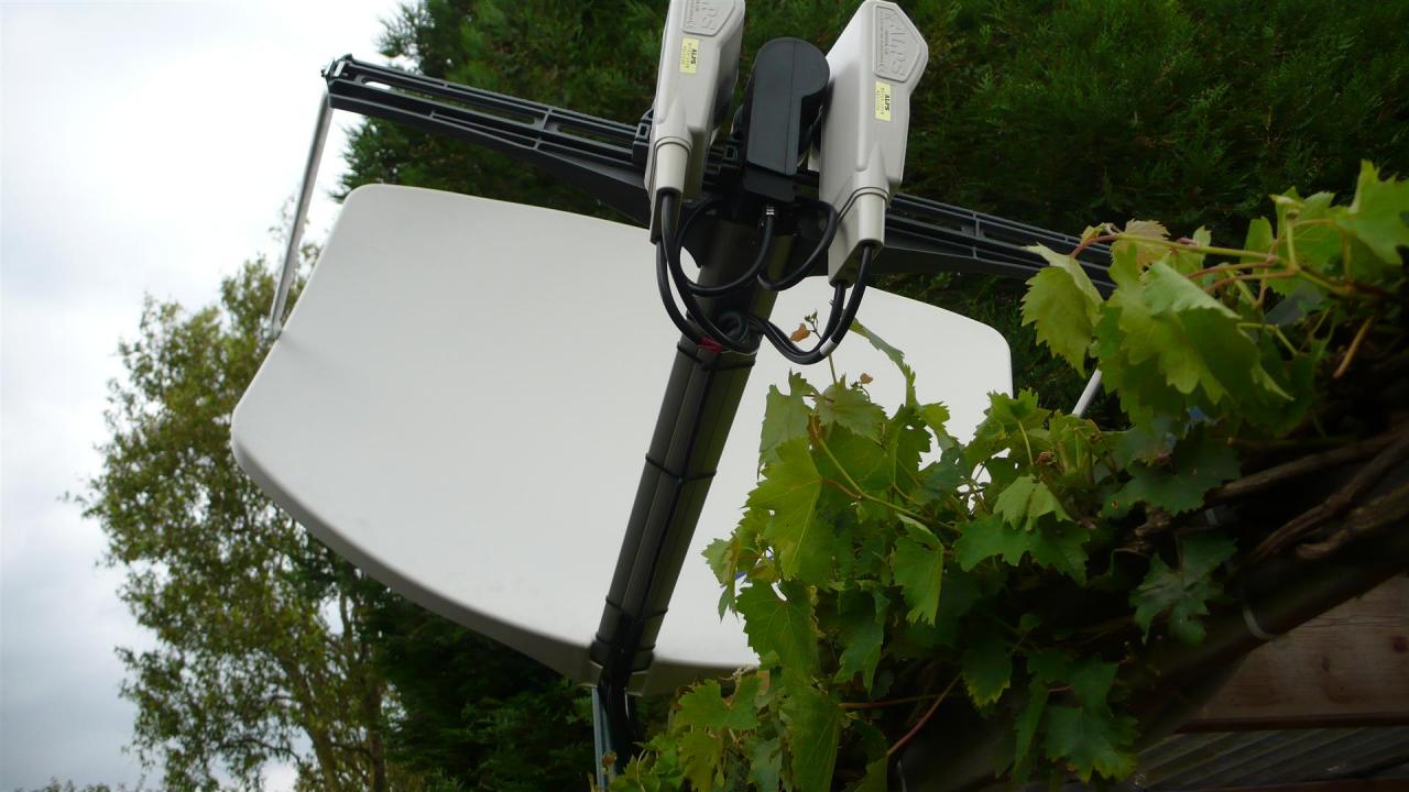

1x Triax78 enkel voor 23.5° - 1x Cahors BigBisat voor 13° + 19.2° (centraal) + 28.2° - 4x Inverto Twin Black LNB - 2x DiSEqC Switch - KOKA799 - HORIZON HD-S2 Satelliet meter - 40" SONY tv met CI-module/SC - Diverse ontvangers ivm instellen en testen....

Welke schotel is dit dan de T50 of T90
En werk jij ook met een twin tuner ontvanger , zou je me kunnen vertellen wat voor switches je gebruikt en welke lnb's ??

Is een Visiosat BigBisat met 4x Twin LNB's (3x smalle Alps + 1X normale) - 2x 4 -> 1 Switches zijn hier ook van Visiosat (niet zo belangrijk).
Gelet op het "gewicht" van de bekabeling en de lnb's verkies ik deze multi-focus schotel (met 2 draagarmen) vergeleken met bijv. een Triax 88.

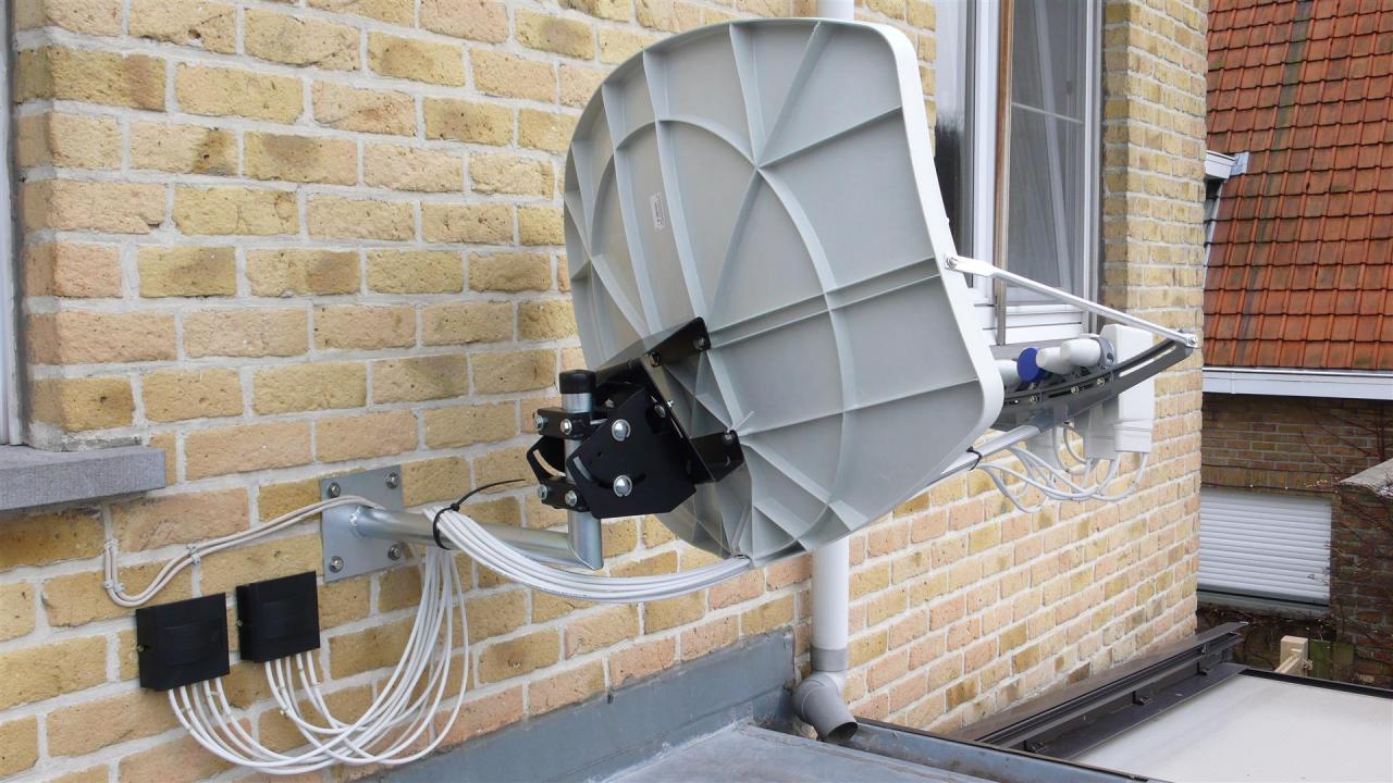

Een VisioSat Big Bisat is een hele mooie schotel die ik zeker zou verkiezen boven een Wavefrontier. Zeker de T90 is veel te groot voor slechts 4 satellieten.
Als ook de kosten een rol spelen, dan is het plaatsen van een multirail natuurlijk het goedkoopste. Een duidelijke beschrijving hiervan staat boven aan dit schotelhoofdstuk, zie:
http://www.sat4all.com/forums/topic/267237-triax-78-met-multiblock-4-lnbs-plaatsenduidelijke-uitleg-met-fotos/
Volledig mee eens met beide heren hierboven. De VisoSat Big Bisat is gewoonweg de beste schotel , als is die toch wat duurder dan een Triax 88 cm met multirail.
Het voordeel van deze schotel is dat je tot 8 lnb's kunt plaatsen op de rail. Ook een voordeel ,en zeker geen onbelangerijk, je kunt online de positie van de lnb's op de rail plus de elevatie en de screw van de schotel laten berekenen. Monteer alles op een tafel op de begane grond en plaats de schotel dan op de mast en richt maximaal uit naar de "aligment" (o) positie. Eenmaal dit gedaan staan alle andere lnb's automatisch op de juiste satelliet. Heb reeds vele schotels op die manier uitgericht en zelfs met een professionele satfinder konden de posities op de rail van de diverse lnb's niet meer verbeterd worden.
